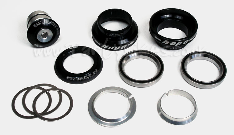

У меня та же трабла практически с момента покупки вилки. Шток продавился под кольцом рулевой и оно относительно свободно на нем болтается. У некоторых рулевых эти кольца с прорезью (типа как на картинке), то есть могут немного уменьшаться в диаметре, они должны решить эту проблему.
Сними вилку и посмотри, плотно ли сидит на ней нижнее кольцо. Если да, то надо думать дальше.
