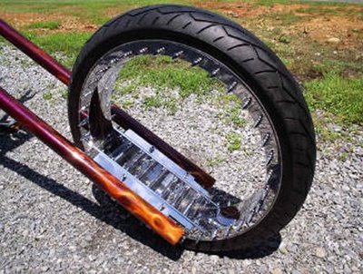

Сообщение от Димчик Посмотреть сообщение
интересно довольно,как я понимаю,колесо как подшипник будет работать,т.е. покрышка по ободу ездить?
вот на примере мотоцикла - http://news.colesa.ru/news/3182.html

Видел на великах уже. Правда на раставеликах.
Этот концепт даже внешне не нравится.
