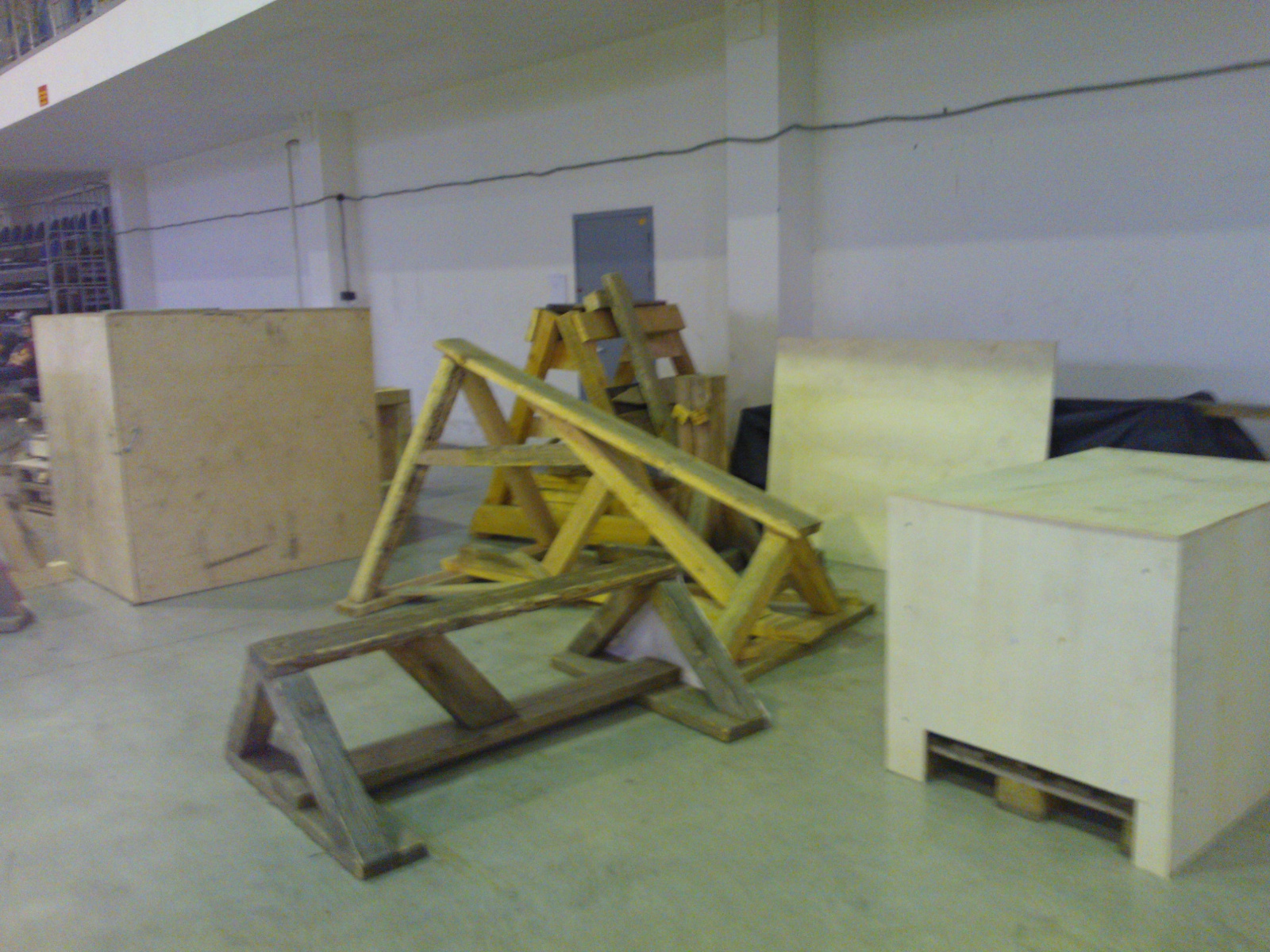

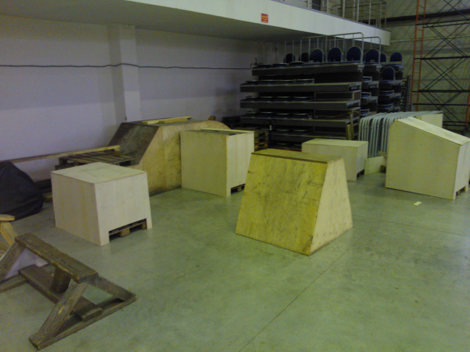

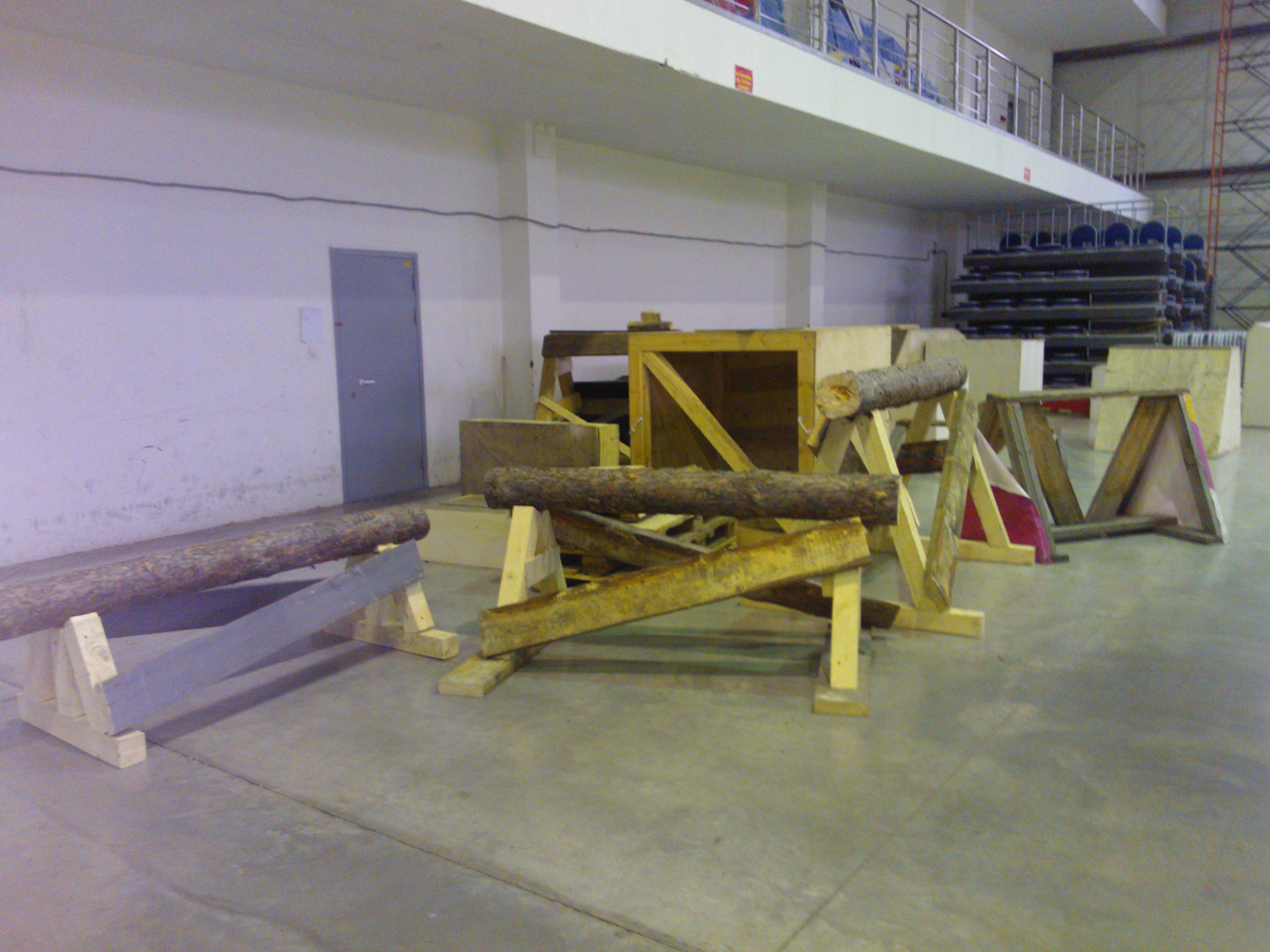

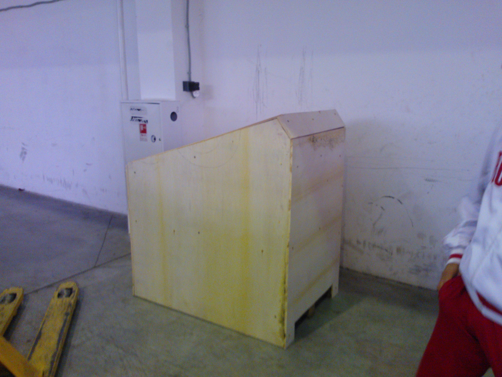

неделя работы в одну каску (вдвоем, а то ви втроем время сократилось бы до 3-х дней)
и имеем такой вот результат.
бюджет около 15 000 р.
материалы 30 поддонов
10 листов фанеры
4 квадратных бруса 10смх10см@6метров
4 доски 5смтолщина, 25 ширина и 4 метра длина
1 бревно
300 саморезов 6см длина
100 саморезов 25 см длина
инструменты: ручная циркулярка, шуруповерт
Площадка занимает площадь порядка 20х10 м
в принциеп имеется всеп необходимое - квадратные тубы разноу высоты, хукап, каталовы как плоские так и бревна.
продерги
при наличии рохли - очень всемобильно и легко устанавливается так, как надо.
тумбы изготовлены из поддонов и обшиты фанерой, таким образом имеем очень жесткую конструкцию и достаточно тяжелую, чтобы не сдвигалась от гэпов, и не переворачивалась от круток.
надеюсь это кому-нибудь пригодится в изготолении своих площадок.
