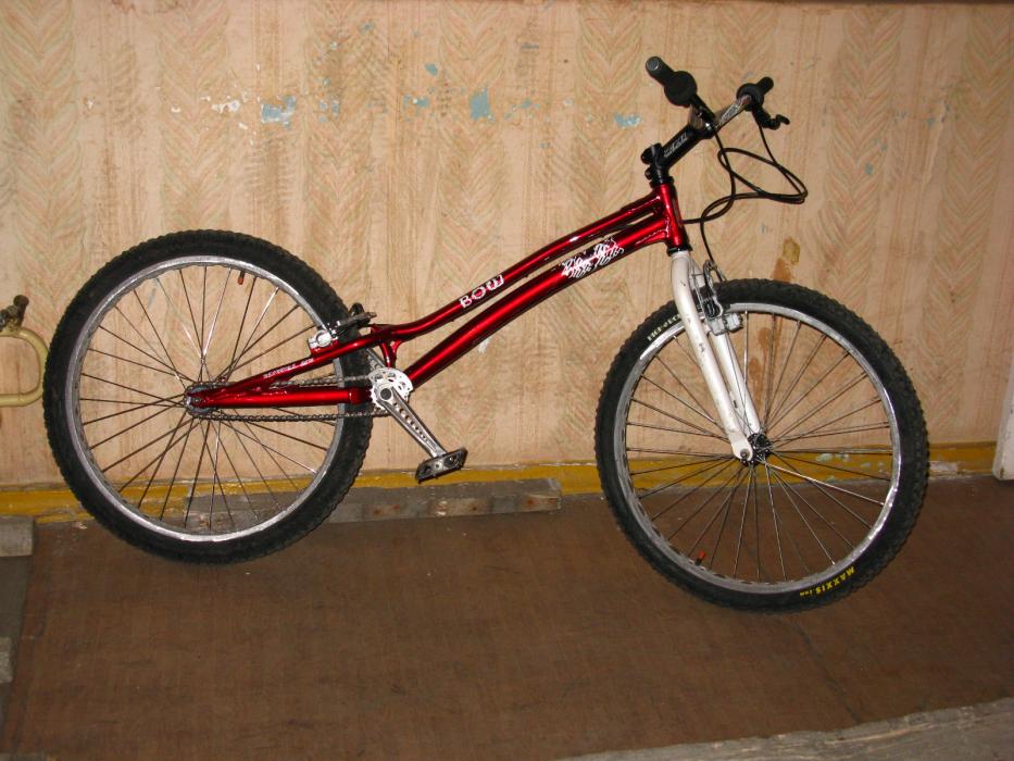

очень удобный получился
Спасибо Crazybike.ru за компоненты, и отдельное спасибо HatBikes за улитки!
Комплектуха:
Рама - Neon Bow 116 Long '09 (1090, +5, 380, 71.5)
Вилка - Zhi Urban
Рулевая - FSA Orbit XL II
Вынос - Zhi 125x25
Руль - V!Z Pro 720
Каретка - Truvative GigaPipe 128
Шатуны - Echo cnc, просверленные аля SL
Педали - DMR V12 Magnesium
Звезда - Trialtech 18T
Рокринг - самопал
Фривил - ENO Trials 16T
Цепь - KMC K810
Натяжители цепи - HatBikes
Тормоз передний - Magura HS 33
Крепы - Magura
Колодки - полик
Тормоз задний - Magura HS33
Колодки - Try-All Croco Red
Крепы - Magura
Бустер - Zhi 2 болта
Обод передний - Echo 2004, распилен до 460гр
Спицы - нонейм с atom trial le)))
Втулка - Quando TX
Покрышка - Maxxis HighRoller 2.1
Камера - Maxxis 1.95
Обод задний - Onza Hog
Спицы - DT Champion
Втулка - VIZ 116мм
Покрышка - Maxxis HighRoller 2.5

спасибо всем)
Сообщение от van gogh Посмотреть сообщение
Даааа... теперь она становится слишком популярной... эх...
это ты о чем?
Непрочитано 18.02.2010, 22:19   # 7
HatBikes-team
Аватар для [bounce1986]
Регистрация: 11.12.2005
Адрес: г. Оренбург
Сообщений: 3,586
[bounce1986] вне форума
АЕ! отличный байк вышел, переднее колесо до сих пор живое)
про неон я угадал)))
жги на нем как и раньше
вес не указал
Непрочитано 18.02.2010, 22:20   # 8
Аватар для Dimannn
Регистрация: 19.01.2005
Адрес: Тольятти
Сообщений: 431
Байк: Because
Dimannn вне форума
вес чуть меньше 10кг

байк не удобный кажется по геометрии, да и выглядит странно)

да грипсы пофик) потом паралон поставлю. хотя и эти удобные.
красный я тоже сначала думал пипец, но мне понравилось как собрал)
Сообщение от keks Посмотреть сообщение
я же говорил скоро гео по фотке будут определять))))))
