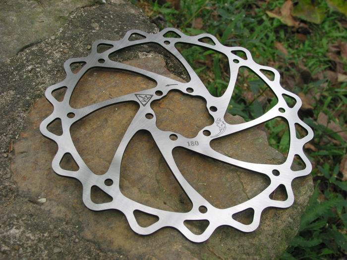

Кто-нибудь пробовал использовать Авид ББ7 и вот такой ротор как на картинке? 180 мм. Тормозит или не очень?

типа стоп крана получится

типа пробовал ты так или нет, конкретней можно??

использовался данный вид ротора только ноунейм))насчет бб7 не знаю.....но модуляция у нее была непонятная.....мне не понравился...

знакомый юзал,на бб7 и вроде с этим же ротором,получился стоп-кран

визосвкий ротор с любым тормозом намертво держит! даже с кантрийным! он сделан из непонятно материала или техника изготовления другая

кстати оч похож на ашимовский ротор,прям брат близнец

Именно такой не пробовал, но пила ашимовская похожа, получается тормоз-оторви-крепление-у-вилки.

http://www.bikemaster.ru/product-532-4784.html и на алигатор похож. щас его прикатываю на бб5, катался два раза, пока что тормозит плоховато
колодки чистые?

да, я их промывал, водичкой)

Помню года 2-3 назад был ажиотаж по поводу роторов хаес, мол тормозная поверхность большая ит.д. На вес даже никто не смотрел)

нее просто водой не катит,я сначало с фери потом с хоз.мылом и спиртомвот тогда грязи вышло...хоть картошку сажай

Именно 180 мм?
И кстати, у Авида родной 185 мм, а этот 180 мм. Он нормально встает?

катался с таким ротором(по форме), только фирмы ашима с бб5. не тормозил до тех пор, пока колодки криво не сточились, потом стоп-кран, без модуляции.
у нас в городе ещё Бояркин юзал ротор такой геометрии фирмы алигатор с авид ультимейт. такая же хрень как у меня. ультимейт у него плохо тормозил до тех пор, пока колодки криво не сточились.колодки поменял, и по новому кругу.
мне этот ротор не нравится.
180мм и тот и тот были
лично у меня норм встало.

по-моему, авидовский родной красивее, и по весу кста тож спорно, у авида 6 лопастей, а у этих по 8мь, плюс красивый в отдельности внешний вид, на байке выглядит не важно

Такой-же ротор, но с покрытием нитрида титана с авидовскими колодками плохо работает(золотистый), а серебристый с водичкой притёрся на ура! Правда на Джуси 7. Но колодки идентичные, думаю нету разницы!

Вот замечаю что люди жалуются что колодки криво стачиваются сначала....
А почему не отторцевать крепления на вилке? Столько проблем снимает

А зачем торцевать крепление если авид и так во все стороны регулируеться своими шайбочками?
