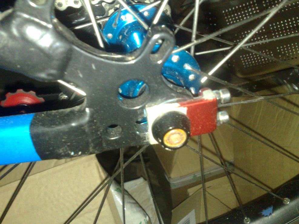

Всем привет лазил по барахолке и увидел на байке такие натяжитили,и забумался подойдут они мне на царь??? и где такие продаются??

бмх наряги

подойдут

Есть два стандарта, тебе надо под 10мм ось

ось незнаю втулка на мод эхо о8 года

под 12 мм тогда
при сайдах эти длинные болты ох как хорошо гнутся
Непрочитано 16.02.2010, 21:50   # 7
Подойдут, но они хлипкие.

у меня такие до улиток стояли, петян правду говорит, болтов 15 наверно погнул и потом перешел на улитки
кстати даже на фото нижний болт замят

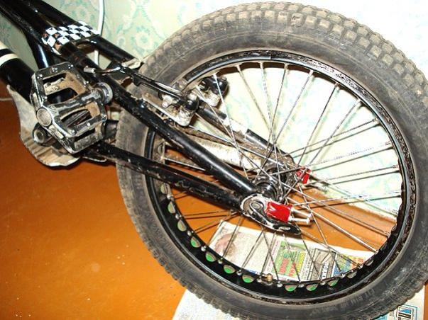

я себе переделал укоротил и просверлил новые дырки

болты гнутся, предназначены для БМХ,как следствие немного другие нагрузки и далее-далее.........

на царь не подойдут. я 3 вида перепробовал. лучше улиток нет ничего

Я помню как срывал резьбу на таких натяжителях просто резким пробивом)

Бери улитки, за такую цену, тем более из титана и под 12мм ось с увеличенным размером хода регулировки плюс с зацепами. Все тебе уже говорят
