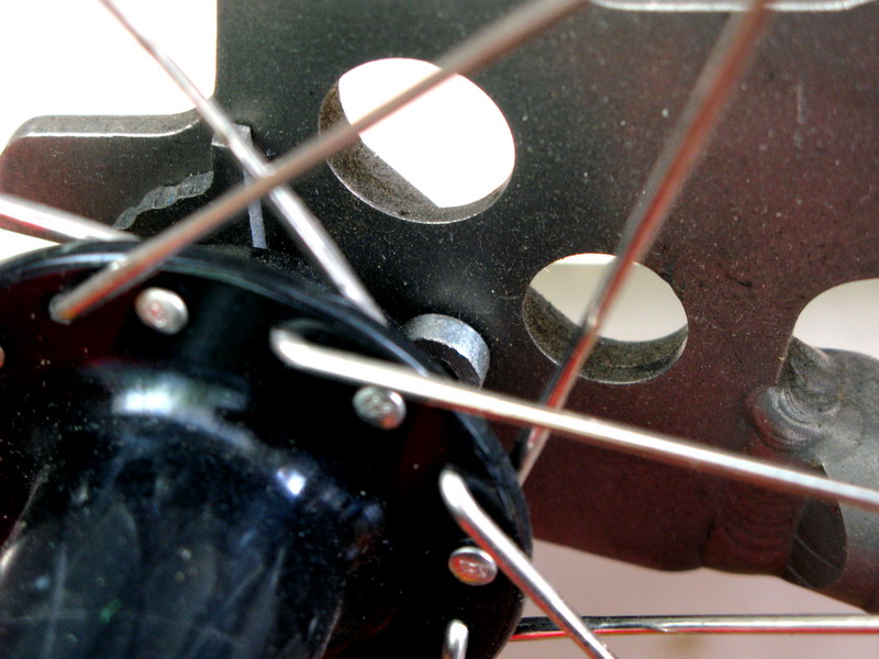

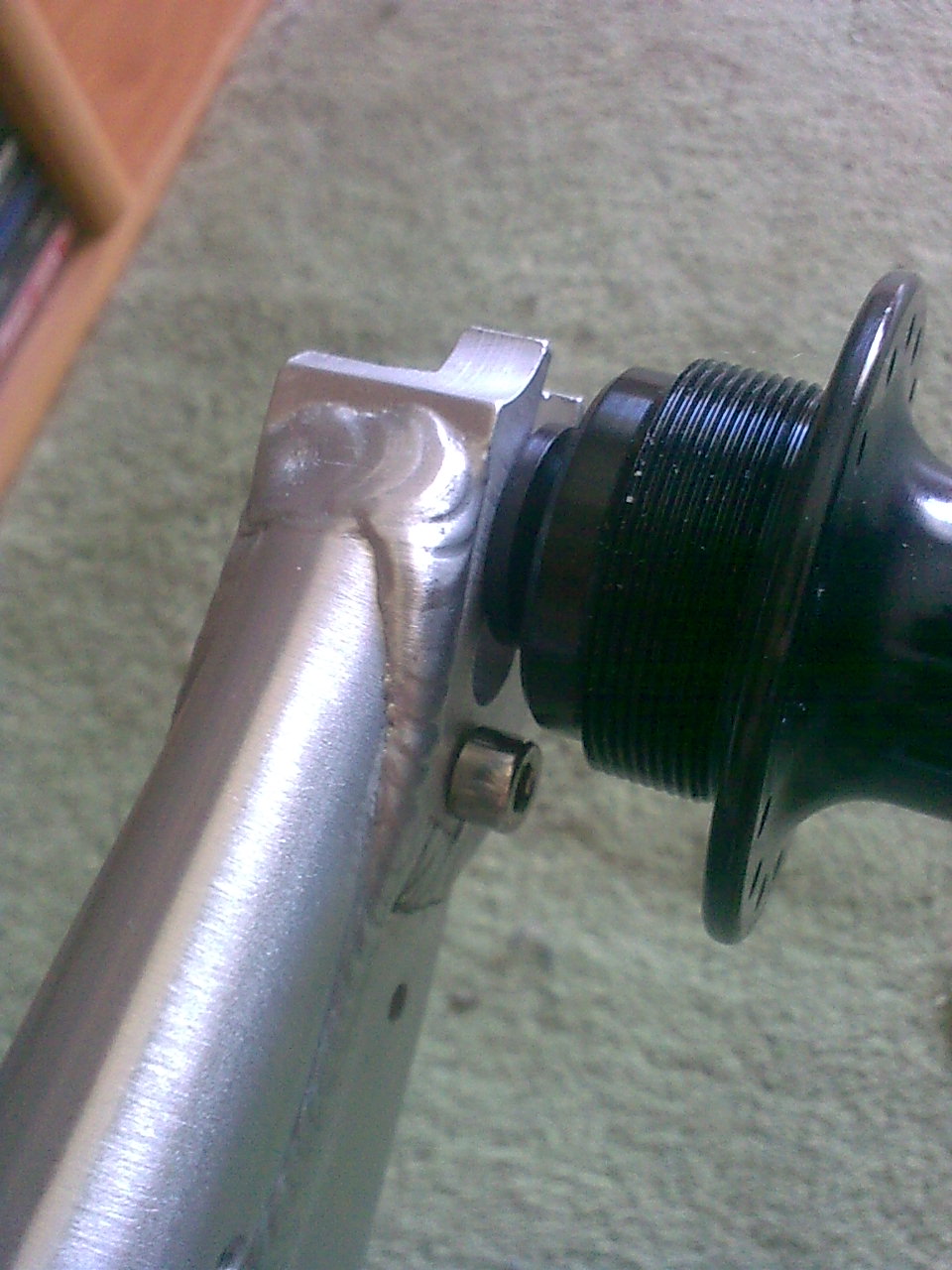

Привет всем, вообщем вот мой новый будущий сток на этакой раме
и вопрос встаёт такой: кто нибудь совмещал эту раму со втулкой Crisis???
Я спрашиваю так как не моу понять там совсем нету места (от дропаута до проставки) для УЛИТОК(натяжков)
ЧТО В ЭТОМ СЛУЧАЕ ДЕЛАТЬ???????
ведь без проставок нельзя как я понимаю ставить втулку...
моготите плиз

А так и должно быть. У меня было тоже самое. Варианта два - выточить другие проставки, более тонкие, или напильником дня за два мучений сточить эти.
Я сделал у токаря сразу несколько комплектов себе.
Рамеры там простые - шайба 12мм внешний диаметр, внутри отверстие 10мм, толщина 2мм.

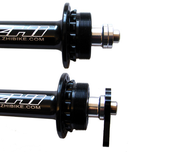

Всегда рекомендую использовать втулки, изначально адаптированные для горизонтальных дропаутов. На втулку Crisis теоретически должны встать улитки TryAll.

Вечером могу фото сделать даже, чтобы понятней стало.
А еще, сразу советую выкрутить вот эти болтики которые ты закрутил в раму для натяжителей и сточить у них шляпки по 1мм примерно, иначе когда затянешь, втулка за них будет цеплять. По своему опыту просто рассказываю.
Кстати болтики стальные я надеюсь?

такая же втулка,рама тоже с гор дропами 135.Сточил просто проставки и поставил улитки рокмэн http://onlybikes.ru/catalog_show.php?id=343

Я уже выше тебе все написал. Если будешь стачивать родные, с них нужно снять 2.5 мм. Стачивать естественно с той стороны которая шире.

Вот посмотри у тебя на одной из фотографий уже видно, что втулка почти касается корпусом за этот болтик. Лучше сразу выкрути их и немного сточи. Это особенность втулки - она очень широкая, поэтому приходится немного адаптировать железки под нее.

а сколько стачивай много? или как сказал Браза 2.5мм??

ну поидее проставки надо стачивать на ширину улиток
на наждаке электрическом минутное дело
