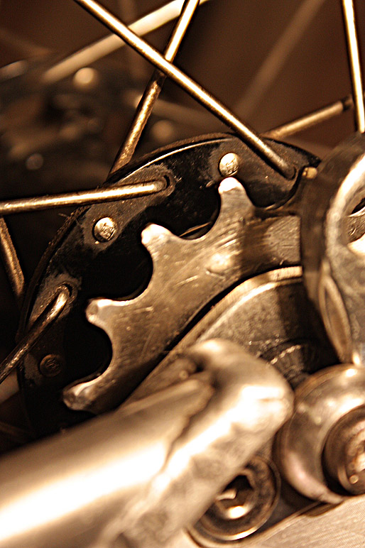

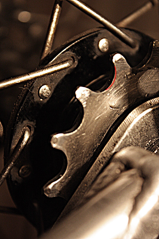

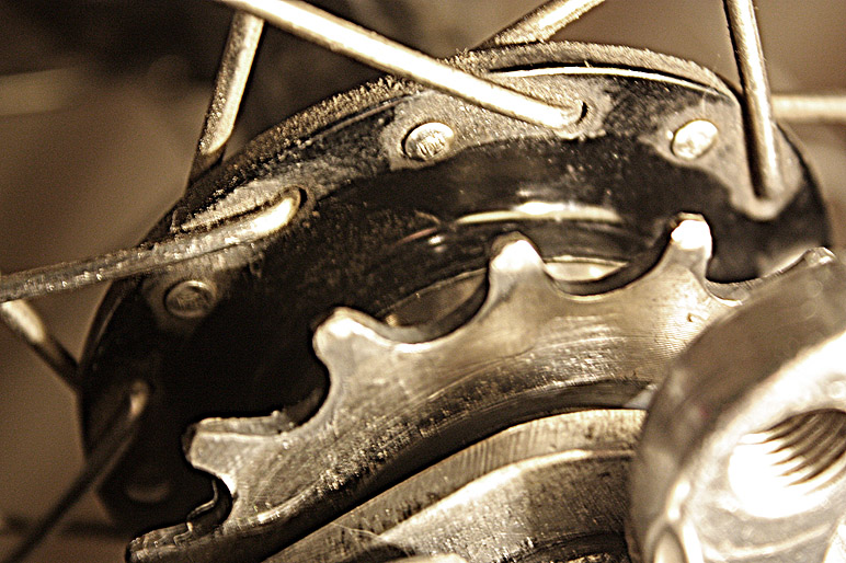

Втулка DMR revolver. вот фото:

Можно аккуратно круглым напильником звезду как на картинке подточить по красную линию.
DMR это хорошо. Если есть старая кассета, то можно взять из нее звезду нужного размера, прикрутить к крепам диска и перевернуть колесо. На некоторых звездах облегчающие отверстия прям сразу подходят без доработок.

Думал о "методе напильника", а звезду к крепам диска прикрутить не удастся-они убиты сайдами.

в общем у меня так на моде раньше скакало, чтобы перестало я просто взял и зубцы звезды болгаркой на милиметр каждый примерно укоротил, получалось что зубцы слишком длинные и к тому же они притерлись как то нетак к старой цепи, в общем напильником или болгаркой это все решаеться, а если сделать как эгблоб предлагает то будет скакать еще больше, ведь она просто застревает между зубьями и если сделать дырки больше то и застревать будет еще больше.....
