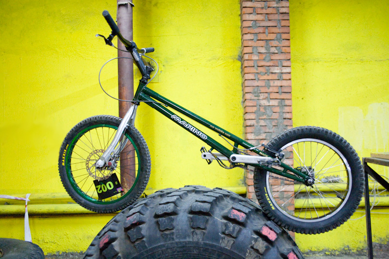

Не знаю, какими такими проставками там можно что-то решить

поставь рокринг и не парься.

Ну да, пока это единственный приемлемый вариант, судя по всему

Ммм... Ну тут и правда тока рок походу. Отправь господину Марино эту фотку.)

В принципе, слегка изогнутая пластина, вырезанная по форме бэша из плоского куска, должна закрывать фривил, можно и с этим заморочиться.
