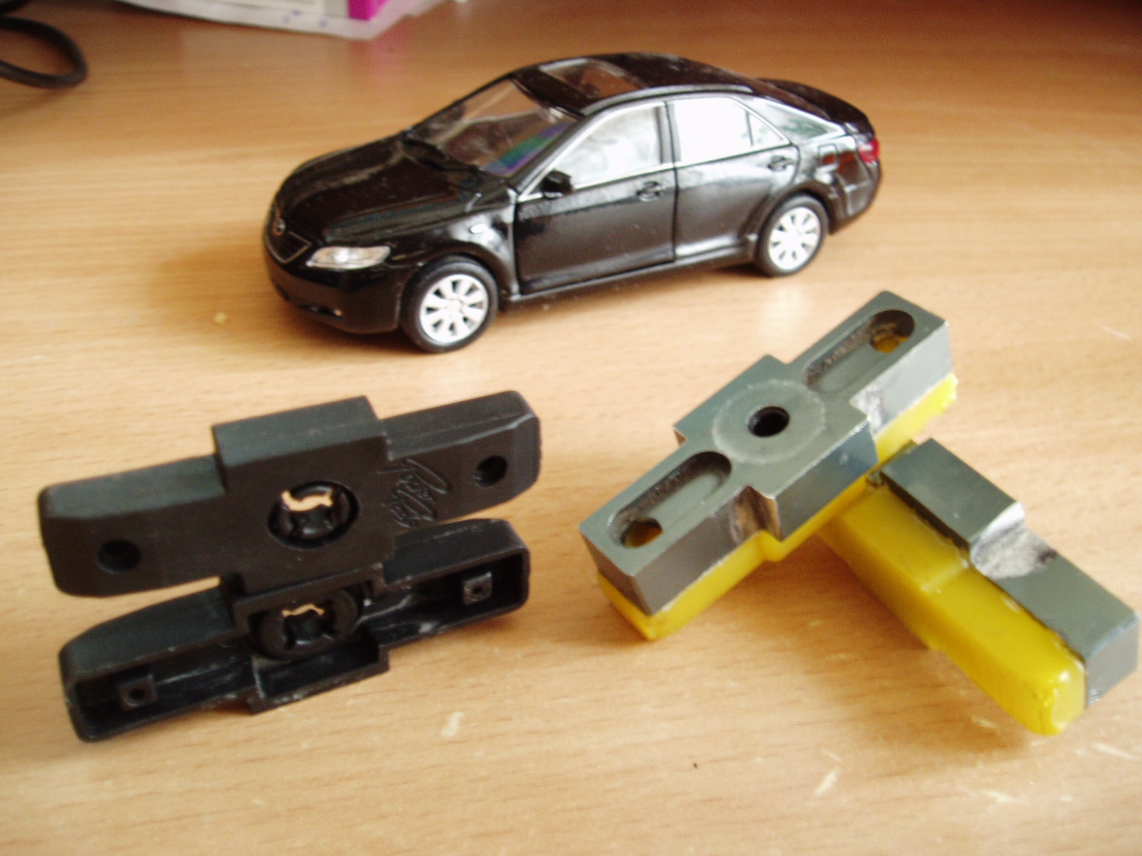

вот что получилось))
колодки roxxman
подложки rockman
компаунд tryall croco желтый
стандартного компаунда синего в наличии не оказалось,пришлось извращаться с коххами

27.04.2010, 17:25
# 16
Cooper
Регистрация: 14.11.2006
Адрес: vilnius-smolensk
Сообщений: 4,498
Записей в дневнике:
16
Байк: trialsmaster.net
чётко так. молодец
а стандартные пластиковые рамки тебя не устраивали, что решился на такую операцию?

27.04.2010, 17:26
# 17
Чекин Константин
666
Регистрация: 26.05.2006
Адрес: Самара.
Сообщений: 2,201
Записей в дневнике:
6
алю жестче.подложка не деформируется при нажатии и колодка равномернее подходит к ободу)вообщем мощь тормоза увеличивается
