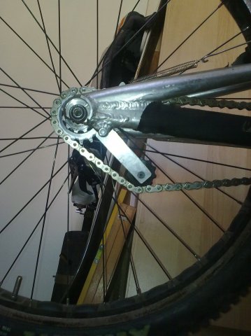

Всем привет.
Вот решил поменять себе сзади звезду. Но есть небольшая проблема - сильно цепь висит. Пришлось новый натяг ставить - он в 2 раза длинее первого. В первую же покатуху цепь пару раз скакала так что ёмоё...
Звезда сзади новая, цепь новая, только вот передняя старая звезда.
Что можно сделать в этом случае? Замком для цепи сыкотно пользоваться.

Вполне возможно что натяжитель слегка косоват, поэтому и цепь встает на зубцы и скачет...
Думаю стоит укоротить цепь, или пошаманить с натяжком

укороти цепь.
У меня на бионике получилось без натяжка, с вертикальными соответственно дропами. Натяжение отличное.
Если не повезет то халф линк

Цепь че-то уж совсем длинная. Думаю, можно еще убрать пару звеньев.
Цепь по зубьям перескакивает или слетает со звезды?

имхо, цепь скачет по передней старой звезде. если укоротить впритык не получается, то надо натягивать сильнее. сделать адскую пружину для натяжка, чтобы заводилась на цепь с большим усилием. у тебя сейчас какая-то "играй гармонь" висит, а не пружина.

смотри чэйнлэйн, может косо что-то. а так скорее всего надо ставить полузвено
я катаюсь на зу 06, вертикальные дропы. хэлфлинк и без натяжка

Халф линк не вариант
Укоротить - не хватает 5 мм гдето.
попробую гармонь растянуть.
Скорей по звезде скакало, проверю при катании.

купи в автозапчастях "пружину педали газа". рублей 10 стоит. она жёсткая, хорошо будет
Ты не можешь цепь надетую на звезды натянуть, чтобы заклепать или пробовал и не хватило?
Просто у меня примерно такая ситуация была, не мог 2 крайних звена так стянуть, чтоб в выжимку вставить. Думал цепь так и будет висеть, но потом снятую заклепал и оказалось, что еще запас есть.
В общем, попробуй со старой цепью примерить - сделай ее на 2 звена короче. Если встанет, то эту укорачивай.

у меня так было на бионике.18\16 и цепь была длинная и из за этого дико скакала Оо
больше её укоротить нельзя ,так что тебя спасёт только двухроликовый натяг
у меня тоже не хватало - снял, заклепал.
Накинул на звезду на колесе и на фри на шатуне, с некоторым усилием поставил колесо на место.

меня неспасла пружина я хз.поставил 2 ролика на натяг и стало все шик.
а если заклепать цепь и тупо натянуть то этож какая нагрузка будет на фривил\втулку

вообщем заклепать и потом надеть - не вариант....слишком большой натяг будет...
Если моя не поможет пружина, то куплю другую...

тебе нужен натяжитель с коленом из двух роликов.
старый переключатель типо tourney подойдет.

На счет пружины. Если удлинил лапку натяга, то надо пропорционально удлинить и плечо пружины. И если сделать плечо перпендикулярно пружине, то натяжение тоже сильнее.

А можно шматок звена в 4 от старой цепи впаять , точно тогда без натяга влезет, а так реж эту и суровую пружину ставь, от газа реально самое оно ток от классики бери там жесче
Мерси
я это учел. Сейчас укоротил спицу, натяжение пружины увеличил.
Обидно что с 15 звездой всё просто шикарно встает, можно даже без натяжка. А с 16 такой вот гемор.
