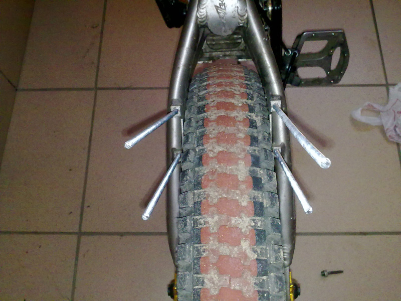

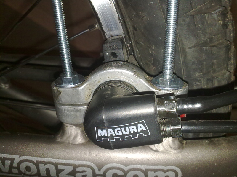

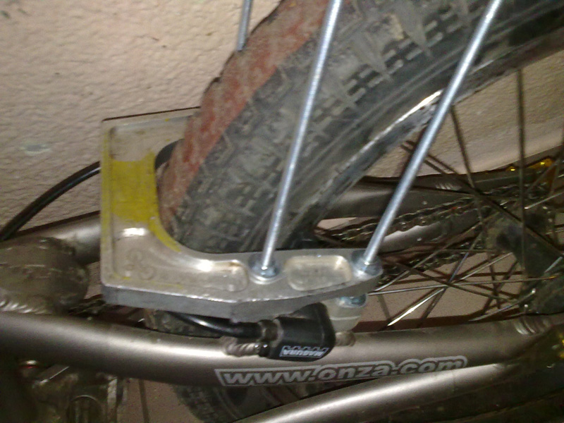

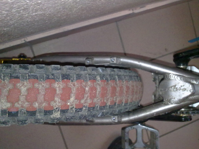

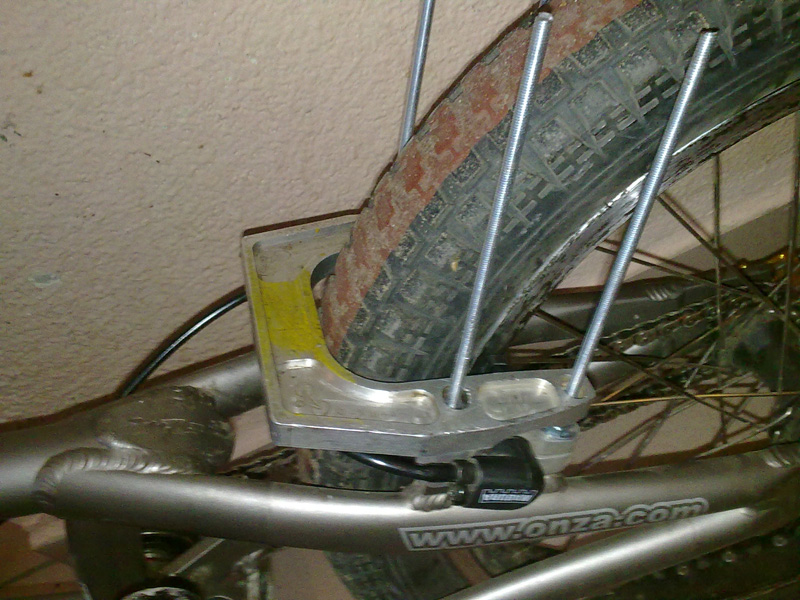

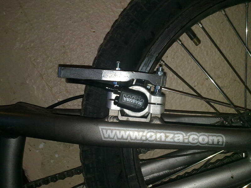

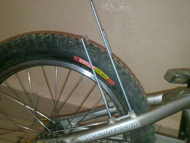

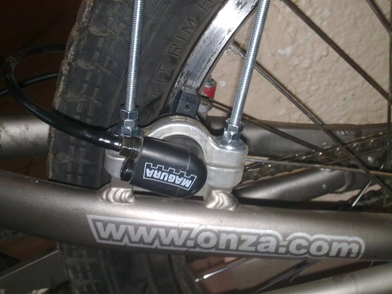

Вот опять сорвал болт на крепе и всепомнил, что есть замечательная штука и имя ей шпилька , думаю по фото все понятно будет

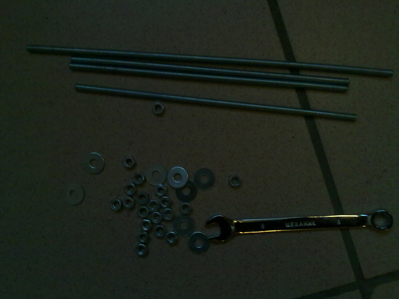

З.Ы. тут: 1 шпилька метровая ( режется на 4 штуки естественно), 20 гаек и 8 шайб+ инструмент: ключ на 8 , ножевка и молоток( бустер туго налезал )

надо было шпильки не обрезать и сидуху прикрутить на них!! вот это стиль был бы
п.с. вроде из-под бустера можно одну гайку выкинуть, будет лучше

по этому и создал гайку из под бустера убрать нельзя, перемычка сильно перегибается...

а какпо мне ,таклутше уже рассверлить креп на м8 и сделать вкрутышки (хз как называется) из железа и в них нарезать норм стандартную резьбу и будет четко и в любом случае красивее шпилек.
