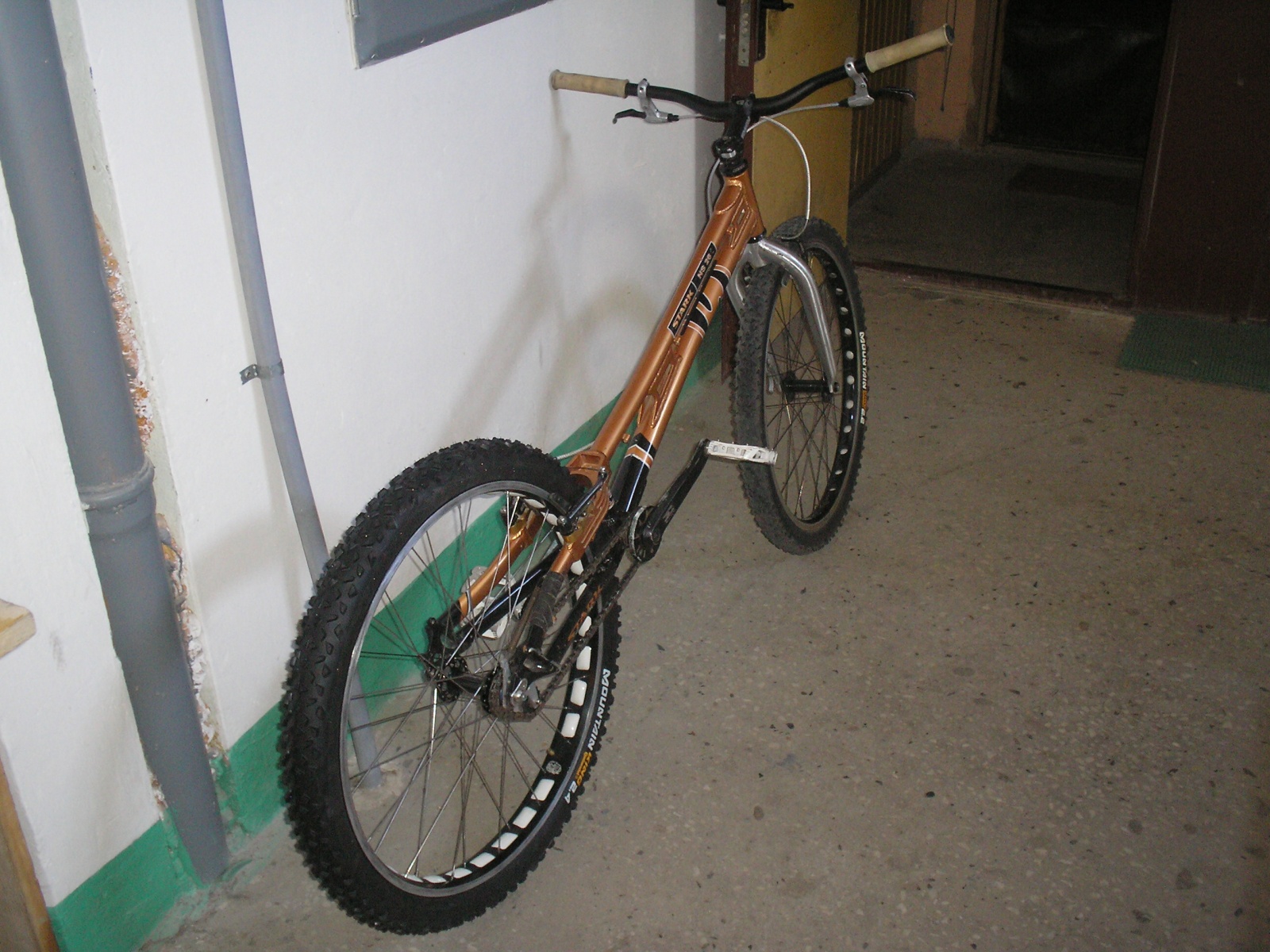

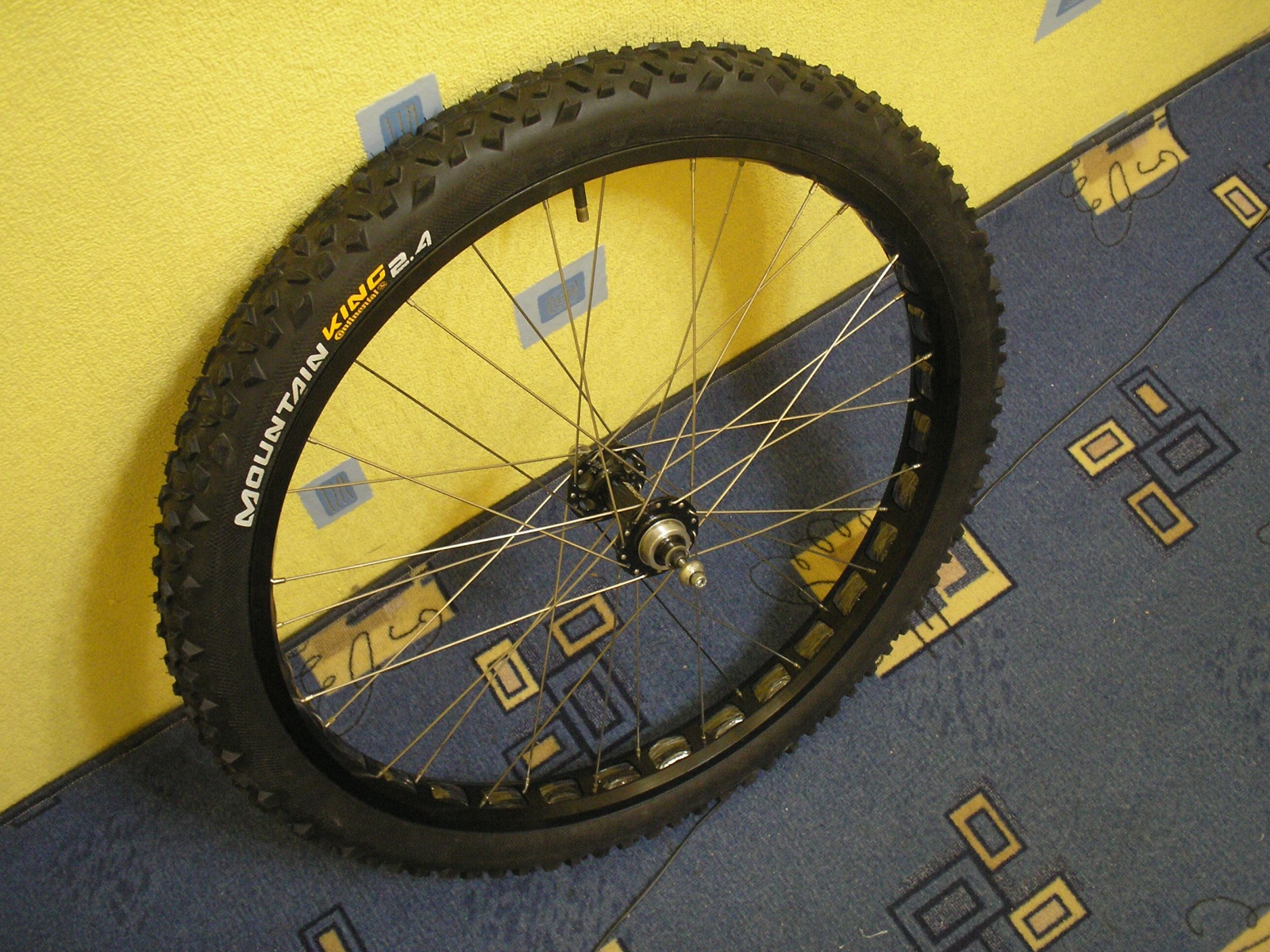

вобщем собрал я колесико, в тот же день что и тему создал. вобщем те спицы которые были по обеим сторонам от пустых дырок, они длиннее(в моем случае гдето на 5 мм вышло). С одно стороны все спицы ~259 кроме 4х штук у дырок. А вот с другой стороны, непонятно почему, штук 10 спиц оказались короткими, просто не доставали даже до нипеля. заменил их на те которые рядом с пустыми дырками стояли, и вобщем собрал кое как колесо
