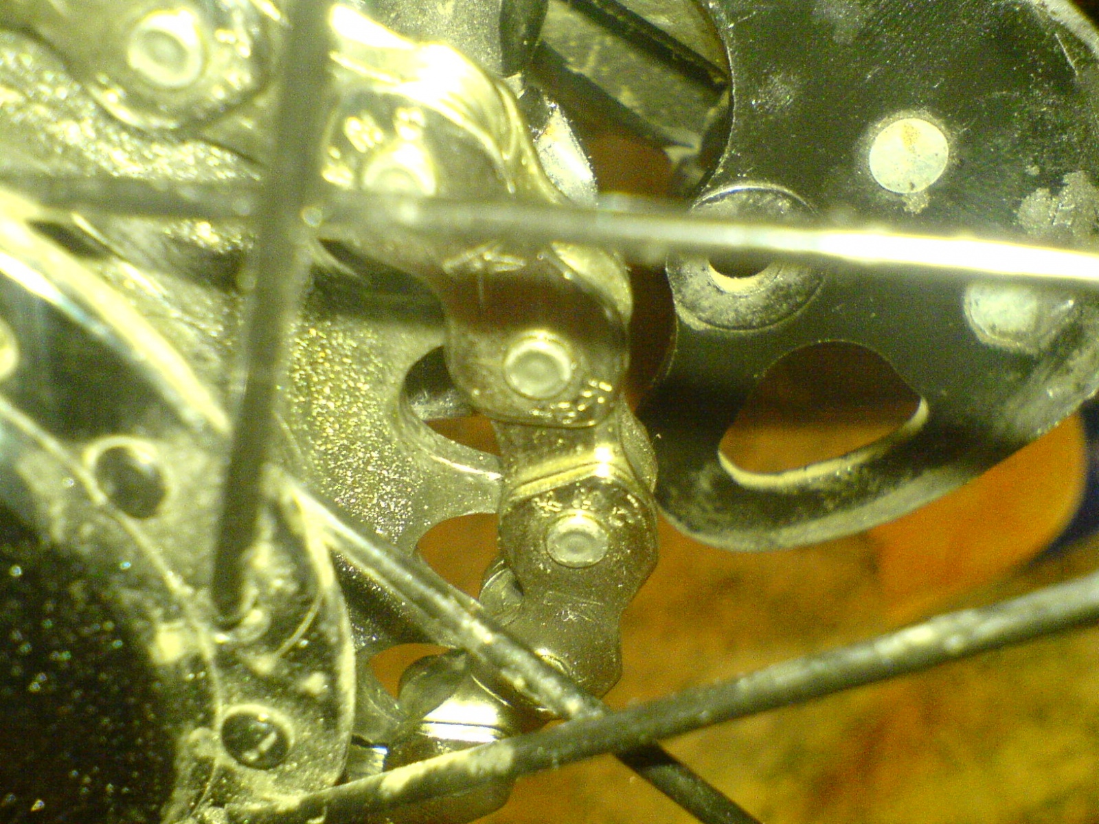

была цепь на мулти спид укороченная начала рваться отправилась в помойку.
купил кмс 710 но она скачет по фривилу , не хватает расстояния между звеньями , возможно ли её растянуть

афигеть... как это может быть?? бывает разная ширина, но расстояние то стандартное!! наверное цепь - брак. Растянуть разумеется невозможно

на холостом ходу все нормально и вперёд и назад как только нагрузка начинает скакать

насколько я знаю (хотя неделю назад в байкмастере меня убеждали в обратном) бывает 2 разных стандарта расстояний между пинами. Когда из триала ушел в стрит и купил бмх шатуны - на бмх звезду старая цепь не налезла (не по ширине а именно так же как на картинке). пошел в соколя и спросил цепь "под бмх звезду", померил прям там в магазе -налезает.

это не брак цепи, а фривил интересный. КМС 710 имеет короткий шаг (ВМХ) а мультиспид или касетные- длинный шаг. Короче цепь абсолютно нормальная. На коробках обычно пишут ширину и шаг цепи.

Звезда у тебя широкая сильно! вот и скачет

кстати вот я когда менял цепь, но не менял заднюю звезду, скакало дико. Может причина в задней звезде, а не в передней??

причина в той звезде, на которую цепь не села.

кстати похожая прроблема. купил 710, раньше стояла 810. когда начинаешь сильно и быстро вкручивать то проскакивает местами. на апбайксе по ним такие данные
Цепь KMC K-810 для стоков.
Вес: 376 грамм
Ширина: 7.8mm
Цепь KMC K-710 для модов.
Вес: 376 грамм
Ширина: 9.4mm
почему так, как будто на моды ставятся другие зщвёзды и фривилы. и скажите пожалуйста что означает Размер: 1/2"Х 1/8"? что это за отношения.

1/2" (половина дюйма) это 12,7мм обозначает шаг звена, то самое расстояние между пинами. Второй размер- это ширина, которая зависит от количества звезд.

710 для бмх, 810 для МТБ, там разный шаг, у бмх шаг больше вот и скачет....

нифига там не разный шаг. у обеих шаг 1/2 дюйма, ширина цепей, как ни странно, зависит от толщины звезд, вот на бмхах как раз таки звезды толще. померяй цепь просто, если она стандартная, значит меняй фрвил

У 95% цепей шаг одинаковый - 1/2 дюйма. Любая звезда в процессе эксплуатации притирается под цепь, поскольку цепь была растянута(скорее всего), фривил притёрся к ней и поэтому с новой цепью скачет. Притирание звезды и растяжение цепи может занять неделю регулярного катания.
