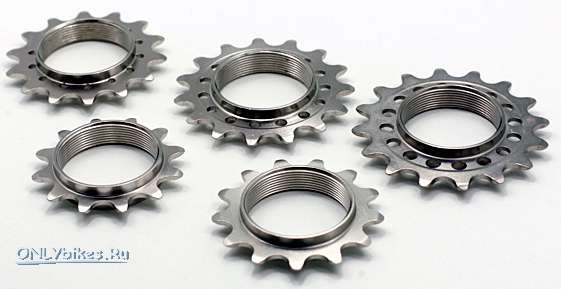

Всем привет,хочу спросить совет у владельцев этой втулки.
Какую звезду поставить? Дело не в бренда , а в расположении зубов,ибо фланци у этой втулки
шире чем у ЕСНО 08 года (на чем я щас катаю) и chain line может меня подвести...
Ну давайте,успокойте меня! Скажите,что Trialtech встанет без проблем)

Заказал такую втулку, еще не пришла, но считал на бумажке. С шатунами Echo CNC, фривилом Tensile, кареткой 128мм и зубьями посередине у задней звезды, смещение все равно будет несколько мм.
Вообще, даже с зубьями по краю, чейнлайн будет терпимый, тут другой момент появляется - цепь может пилить перо.

Я успокою тебя У меня триалтек звезда на кризисе, всё отлично))
2 Magistr: Ну так-то она супер, но правый пром рассыпался и своими кусками нарезал резьбу на оси XDDD это fail ))))))))))

Втулка норм вроде. звезда с зубьями по центру у меня.
из недостатков уже замеченых мною: упоры что держат втулку в дропаутах гладкие, при ударах роком втулка может смещатся

Триалтек встает без проблем,но т.к. у меня был кривой чейнлайн,то пришлось в будущем взять звезду Жи с центральным расположением зубцов(пилила цепь перо нещадно).

Поставил втулку "кризис" и звезду "триалтеч" проблем действительно нет.
Всем спасибо!!!
