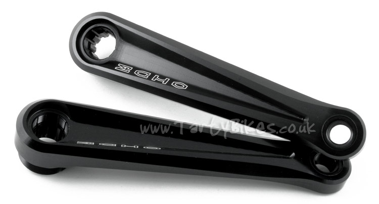

Собственно думаю о покупке новых шатунов (сейчас хассефельты), но все не могу решить что взять. В триале новичек и стоит ли сразу брать дорогие шатуны не знаю
В общем-то интересно катал ли кто-то на новых эхо тр http://www.onlybikes.ru/catalog_show.php?id=504
как они?
Еще посмотрел на эхо урбан(http://www.onlybikes.ru/catalog_show.php?id=164), они помощнее думаю, но цена уже заметно больше и надо ли оно мне сейчас Может лучше еще что на эти деньги обновить...
Может кто еще какие варианты предложит?

Echo Urban это практически поставил и забыл, если их нормально прикручивать, прослужат очень долго. Да в принципе если и плохо прикрутить, то прослужат долго, но трещать могут начать.)
На тр металл хуже, постоянно то под фривил резьбу сорвут, то под педали, в соседней ветке парень их ваще погнул.
На урбаны цена снова опустилась ниже 4кр, думаю можно брать.)
А чем хассефельты не нравятся? Отличные шатуны. У друга были такие, материал там получше, чем на урбанах.

а почему у урбанов алю хуже чем у хассфелтов?, 7075 более жесткий, следовательно и шлицы дольше протянут.
По моей пмяти 7050TV крепче, таблиц не нашел, настаивать не буду.
По опыту - я с урбанов стружку снимал, прямо алюминиевые колечки лежали на теме, а на трувативах только несколько царапин за все время.
Ну и кроме того, кто проверит, что на самом деле Денг кладет в свои шатуны...

насчет 7050 впринципе согласен, только хассфелт из 6066. К тому же спор за хассфелт или против совершенно бестолковый, т.к. человеку нужен фри спереди. Если денег нет, лучше взять бушные эхо кованные и на поксипол их.

Это у хольцфеллеров al-7050-tv, у хассефельта идет al-66.

только хассфелт из 6066..
оо))6066 мой алю)

Почему-то думал, что все Truvativ Trials это Hussefelt's. А на тех шатунах сплав абсолютно точно был 7000 серии. Посмотрел, Holzfeller тоже есть оказывается.

эхо урбан бери и не думай даже, прослужат очень долго

либо Триалтек http://www.tartybikes.co.uk/images/c...anksblack1.jpg
либо Эхо Урбан http://www.tartybikes.co.uk/images/c...ge_echocnc.jpg

не бери эхо тр.
резьбы рвёт в них только так!

Есно урбан действительно очень прочные , но есть небольшёй шанс ноги отбивать об ребра жесткости , такая проблена и на сл встречается.
но если с постановкой ног порядок , то это лучший вариант.

http://www.onlybikes.ru/catalog_show.php?id=164 катаю на таких, мне нравиться

бери урбан, отличные шатуны, у меня такие очень доволен (брал бу, шлицы и резьбы были в отличном состоянии)
