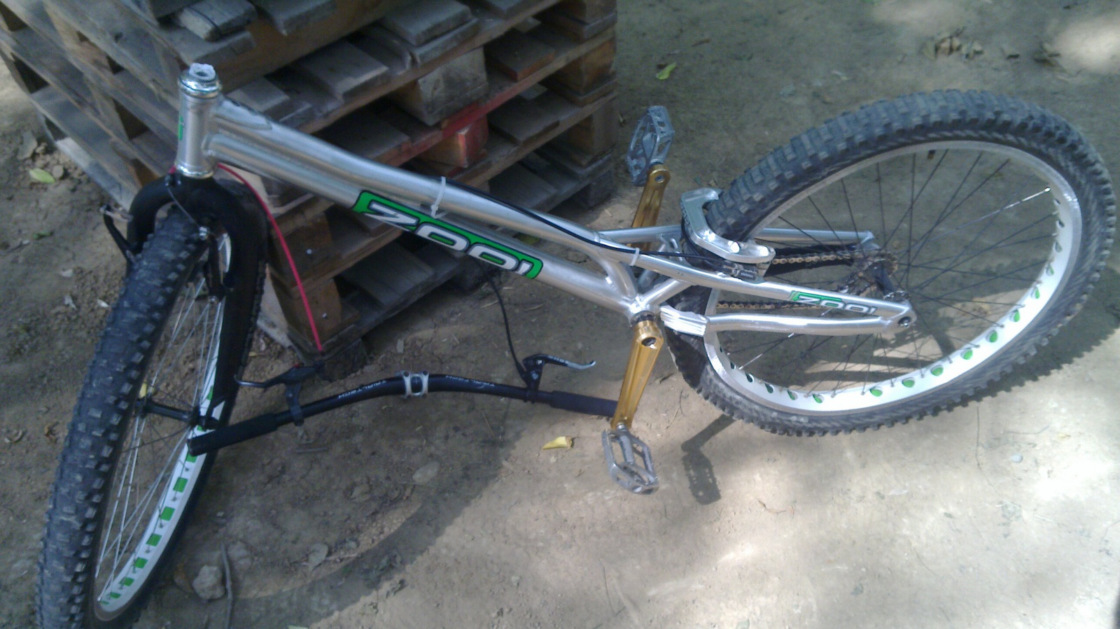

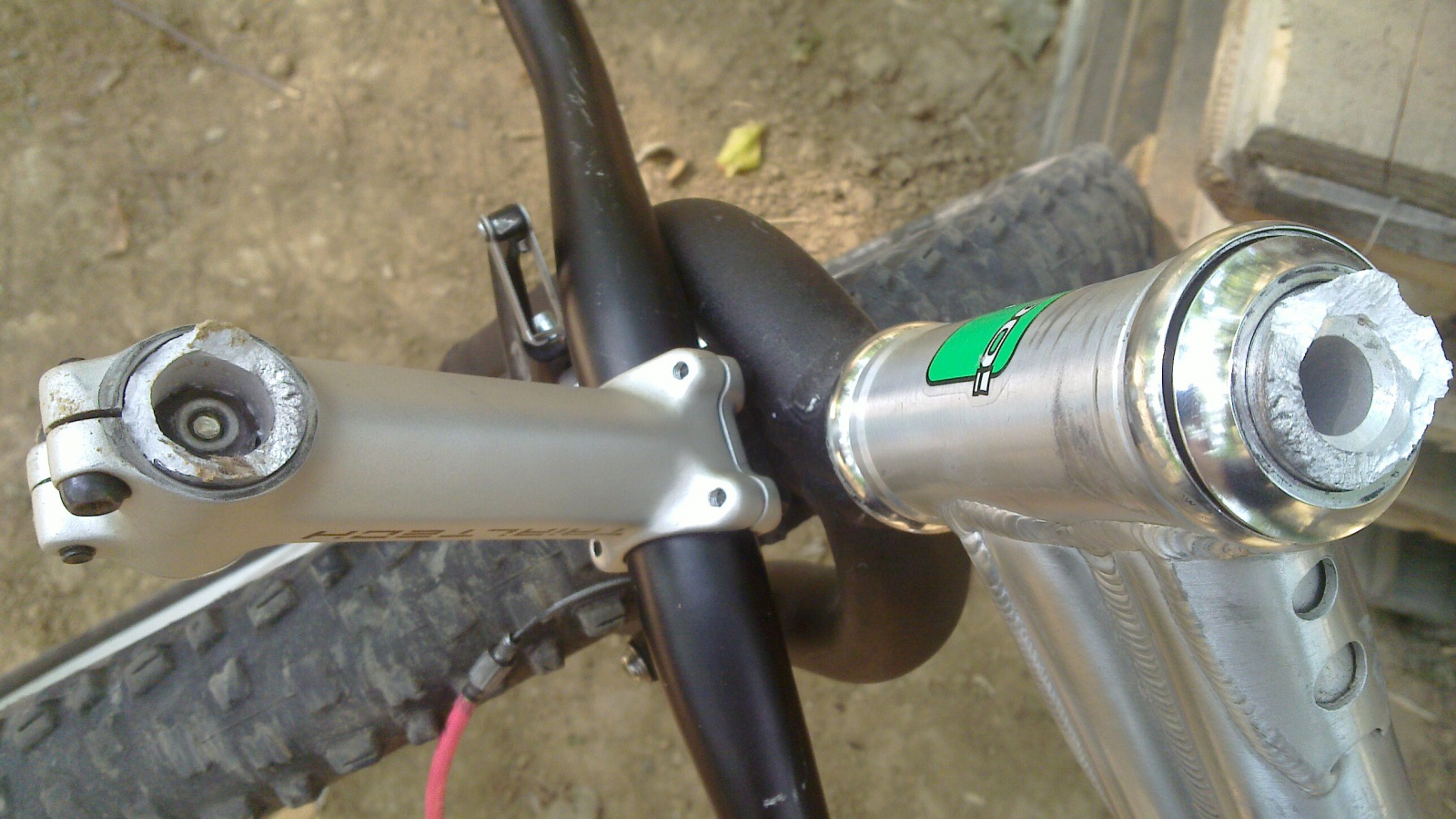

как бы не было жаль,но положил наш краснодарский райдер Диниска Рыбки еще одну железку,на этот раз перед его напором умерла вилка бионик,а еще хотелось бы узнать мнение опытных,вот просто бошку ломаем,че взять для мясца,опять жи,бионик,неон и все остально брать не хоцса,нужен дельный совет

у Пинигина впресовать стальной шток и ещо 100лет катать. ( ну может гдето ещо могут впресовать но я не знаю где)
умные китайцы кстате)) увеличивают внутрений диаметр штока чтоб якорь лутше входил чтоле?)) а то что это влияет на прочность они и внимания не обратили.

ну а нахера делать такую тупую конструкцию? там где крепится вынос делать шток тоньше в 2 раза ? как ты это обьясниш?
не заметили ага))) Это чтобы ты купил, сломал и пришел к ним снова покупать новую.

Пора триалу на 1,5"штоки переходить
либо придумать альтернативный размер, что-нибудь среднее, скажем 1,35"

давно уже пора китайцам нарезать резьбу в штоке и комплектовать болтом для стяжки.

совсем скоро настанет время когда придется брать только его вилки)уже пофиг будет на внешний вид (хотя мне наоборот нравится) новые красивые станут делать из магния полумилиметрового)

У меня в вилке GU никаких сужений - якорь просто маленький.

а ещо можно просто подрезать лепестки на якоре и будет офигенски (просто не везде есть возможность купить спец маленькие якоря)

Да якорь этот ваще лишняя деталь. Можно сквозь весь шток шпилькой с двумя гайками и шайбами один раз затянуть и катать с дыркой.

пора просто думать головой и делать норм штоки) без ибиотских переходов и с норм толщиной

Тарас, при хорошо затянут болтах выноса и выкрученном якоре отлично катается и морды и хуки и прочее. Просто нужно болты не гладить, а затягивать
