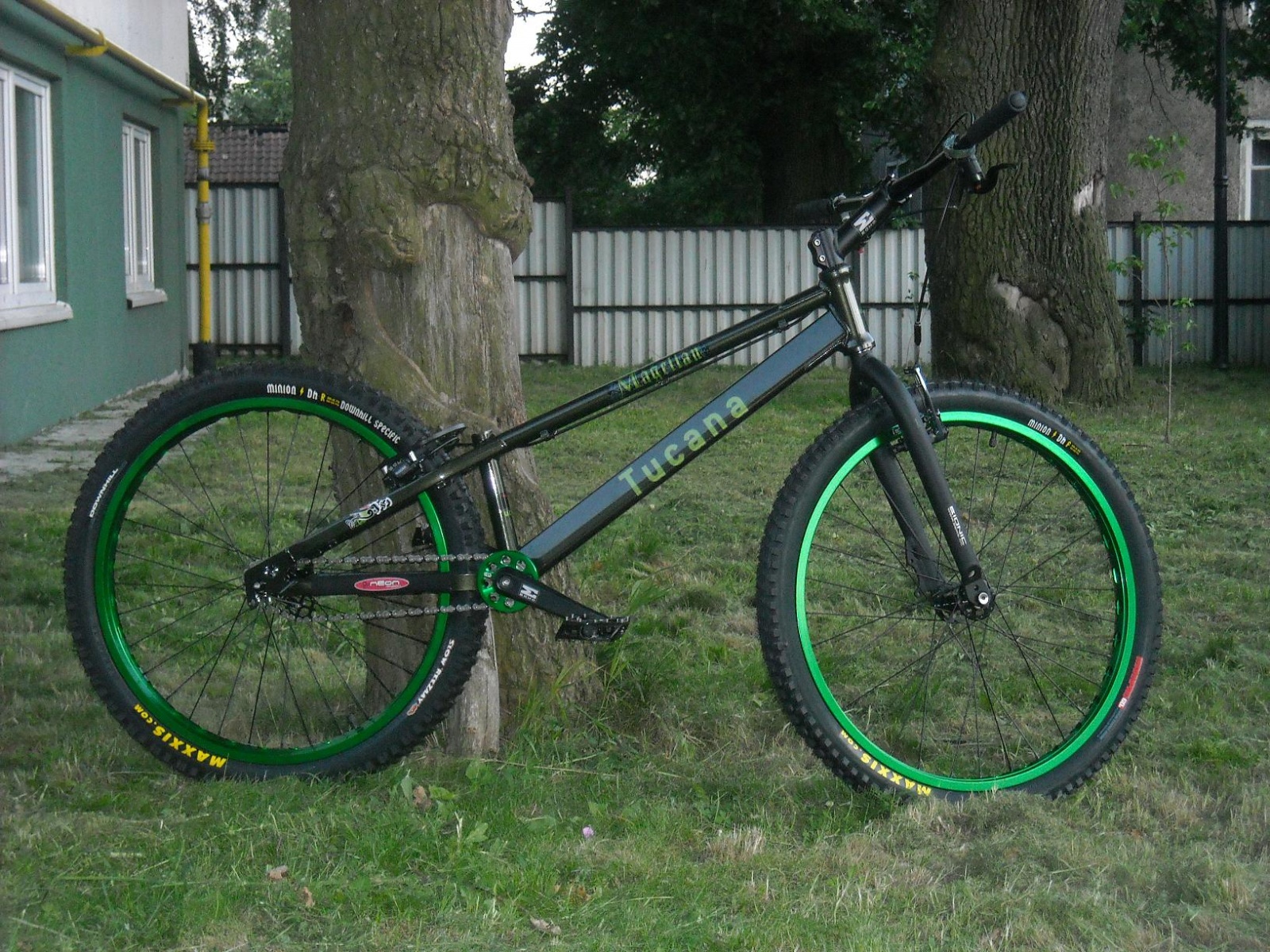

Если все таки решишь в урбан фрирайд податься, пиши. У меня есть качественный мясной байк для этого дела, в отличном состоянии и ценник как раз под твой бюджет. На нем самый раз в пролетки подропать и банники подергать.
А если триал, то есть рама/рулевая/вынос/руль (http://biketrials.ru/live/showthread.php?t=31657) все в отличном состоянии. Рама кстати почти универсальная, база не длинная, каретка не высокая, баники дергать легче, градусы покрутить можно, и на заднем стоять без проблем, для стрит-триала 26" самый раз. Фото рамы ниже, я на ней сезон откатал, она сейчас в таком же состоянии.
Сори за офф.
Я из Калининграда тоже.
