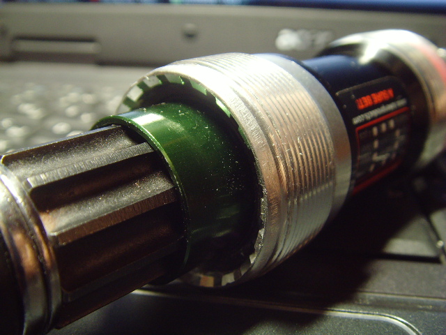

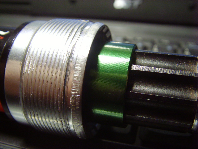

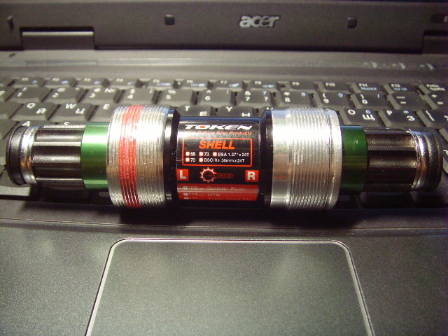

Как известно,каретка 73\128 это либо большая редкость,либо невероятная ряжесть,либо неподъемная цена!
Как я вышел из положения:
После чего,надеюсь,каретка зайдет в раму на 2,5мм глубже с каждой стороны.
Что нам это дает:
1)Экономия средств
2)больший выбор кареток для обладателей рам под 73мм
3)100% гарантия,что фривил не будет тереть чашку
Думаю,что нового я ничего не открыл,но надеюсь кому-то помог
P.S. стачивал на электроточиле и работал шкуркой.
ФОТО:

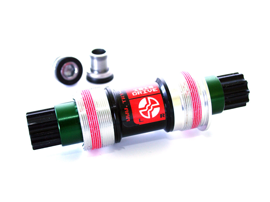

это каретка try-all ценов в 2500р
Разница?

Сообщение от KOSHMAR Посмотреть сообщение
ну так как фри относительно чашки никуда не смешается, наверное появляется вероятность что он будет тереть о раму если, допустим, он находится в 1мм от чашки.

Стояла каретка ферст, фривил немного тер о чашку, поменял ее на гигу и зазор стал ~1.5мм, так что ненадо на неё)
а ты её ставил на байк уже? чашка в раму сильно углубляется?

На раму ее еще не ставил.
В данный момент стоит гигапайп. чащку обтачивал на 1-2мм ибо терло,но это зависет не только от каретки,но и от рока и шатунами.

метод известный, а вот каретка интересна, ибо это трай за 1700!!

аяяяй всеже по резьбе задел)
молодцом! способ и впрямь интересный
тихо... НЕ пали
Непрочитано 24.11.2010, 01:34   # 9
разница в 5 мм. это по 2.5мм с каждой стороны. все нормально будет. и кстати. хочу такую каретку, может кто из мск поедет в питер, привезет?
