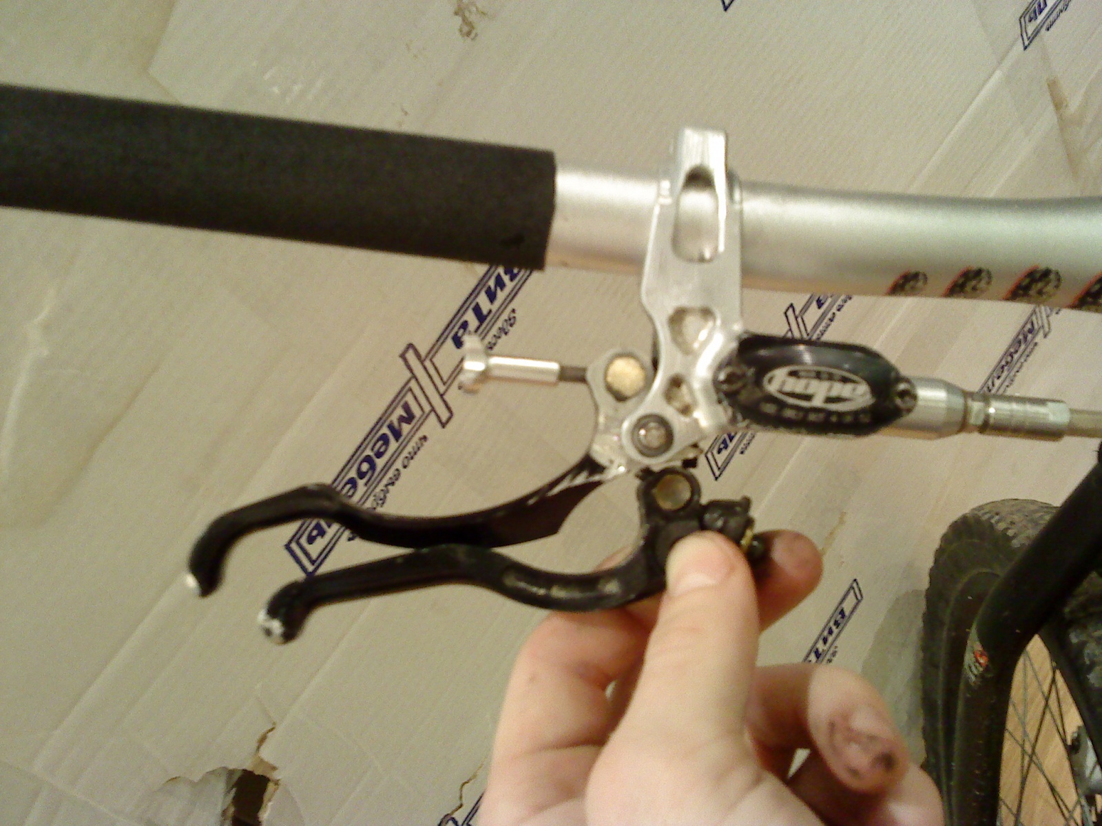

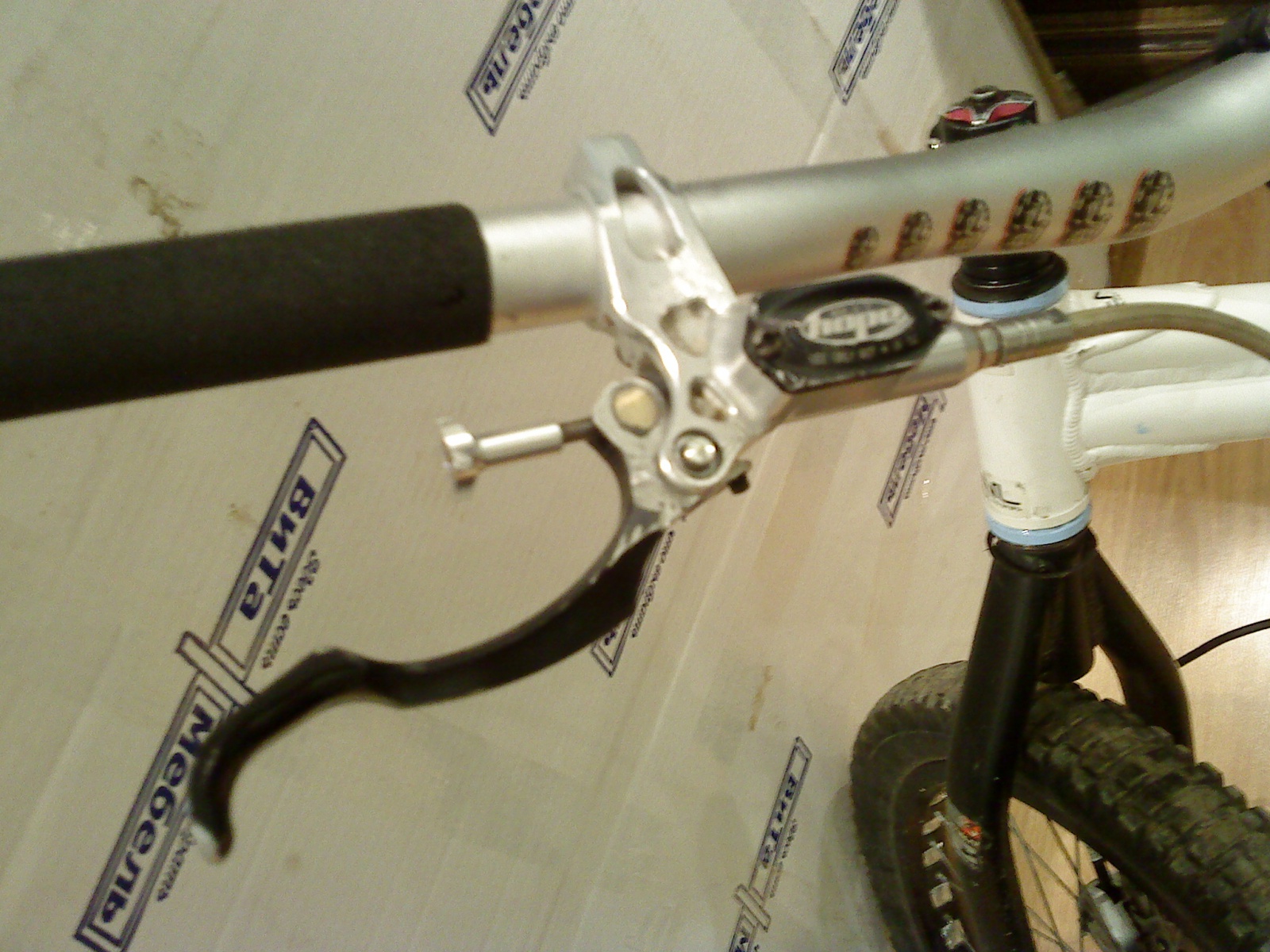

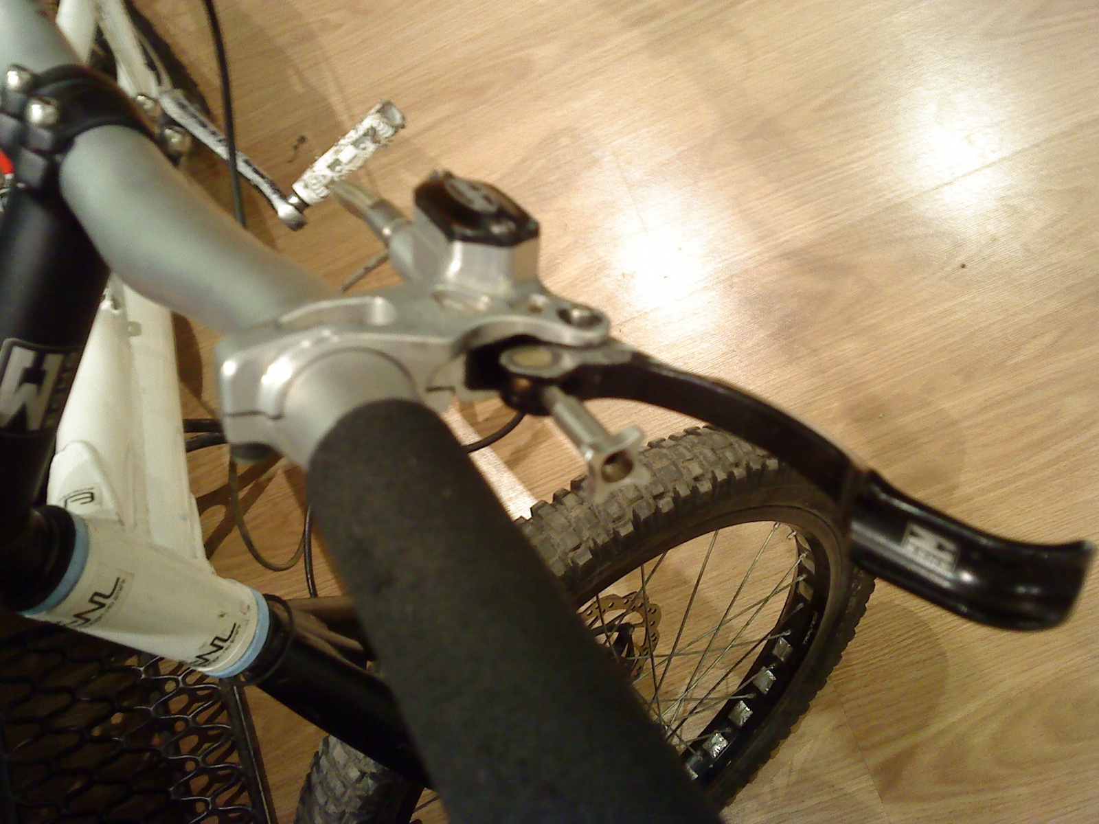

сломалась вобщем ручка ECHO TR у меня. Вот снова на диск сел, и сделал небольшую модернизацию.
(фотки правда с телефона)
вобщем вот:
тормоз Hope Mono Trial + рычаг/крутилка ECHO TR
(крепежный болт рычага echo tr, регулировка положения рычага "ближе-дальше от руля")
(еще не заценил в катании, поставил вот тока диск снова и новые колодки)

Сообщение от KOSHMAR Посмотреть сообщение
+100500 что будет норм рабатать,но можно было еще аккуратнее сделать
а что там не аккуратно? (стачивал рычаг - чтоб в хоповскую ручку залез, красить нехочу)

Сообщение от _ Николаев Евгений _ Посмотреть сообщение
извиняюсь.а эта регулировка только на echo tr существует ?на магуре 33 у меня я так понял только регулировка колодок,а самой ручки нет?получается что при восьмерке не имеешь возможности сдвинуть колодки и ручку не подрегулировать.останешся без тормозов.

Сообщение от sramx Посмотреть сообщение
на HOPE - если вкручиваешь давление в + , то и рычаг уходит дальше от руля.
с эховским такого нету теперь - можно подогнать рычаг под палец как тебе удобно (щитай как на магуре)
