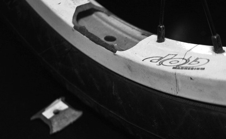

Привет.
В общем хочу прикупить даный суперлегкий обод, но поиски по интернету его поломок очень насторожили.
Катаю мягко и буду использовать впереди магуру, спици сапим лазер 2.0 1.5 2.0 солнышком.
Вопрос:"Стоит ли его вообще покупать и лучше будет если я соберу его в три креста?"

Лучше в 3 креста.
Модель 2009, кажется, года у меня умерла из-за треснувшей стенки. Вокруг спиц были небольшие трещины, но они не росли.
Если совсем боязно - собирай колесо, подкладывая небольшие шайбы под нипеля - это поможет лучше распределить нагрузку на обод.
Но в любом случае, чудес от этого обода ждать не стоит. Надо понимать, что он предназначен для лайтового кактания и для соревнований, так что если хочешь вечное колесо, Доб не твой выбор.

Спицуй в 3 креста, на фото вырвало т.к. с диском катали. Главное чтобы все спицы были равномерно натянуты
мастер у меня уже 50 лет колеса собирает)
самому ему около 70 ти и он еще кроскантрийщик)э
да я так и понял что на диске катали!
Спасибо что подбадриваете, а то обод очень нравится.

Радиальная спицовка увеличивает нагрузку на втулку, а не на обод. У нее много минусов и мало плюсов, но в данном случае слабый обод это не аргумент использовать 3 креста.
Кто сказал, что лучше 3 креста - пожалуйста аргументируйте.

Заметь, никто не сказал, что спицовка в три креста снизит нагрузку на обод. Просто посоветовали проверенный временем надежный метод.
Радиальная спицовка изменяет характер нагрузки на обод. Читал про это в довольно старой книге о гоночных велосипедах. Но сейчас уже не припомню, как менно перерапределяются напряжения на ободе.

Вообще да, кресты на боковые нагрузки хороши, и втулку не так гробят. Что касается того, что спицы идут под углом относительно радиальной спицовки, и вроде как нагружают обод меньше, то эта разница ничтожно мала. Но в любом случае при спицовке крестами колесо по порчнее будет

ну вроде все просто, при радиальной - спицы тянут обод только по нормали, при крестах - по нормали и вдоль, в итоге общий ветор под каким-то углом и нагрузка на стенку ниже.
