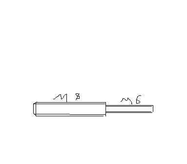

может такую шпильку выточить?

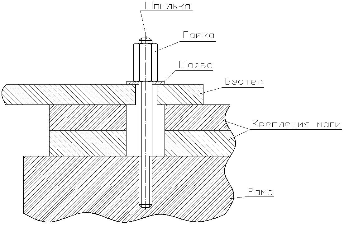

[INH]Serg_rus вне форума
У меня мага на шпильках с гайками уже года 4 стоит. Выглядит нормально, а надежней в 100 раз обычных болтов. Умудрялся сорвать резьбу на шпильке, но резьба в раме целехонькая. Вкручивал шпильку накрутив на нее гайку и барашек, они между собок заклиниваются и можно вкручивать в раму руками.
Фотки под рукой нету, сейчас набросаю чертежик.
