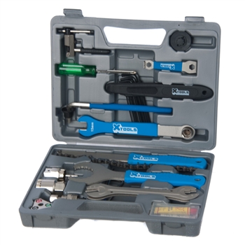

фривил ACS.Нужен ли какой то съемник?если можно фото или ссылку.есть ли он на чейне?заодно бы заказал вместе с таким набором.наверно в наборе его нет.

Понадобится вот такой съемник:
тиски и большой рычаг.
