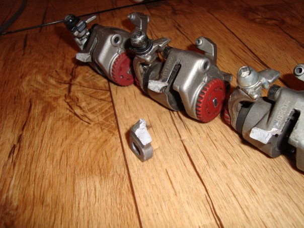

Непрочитано 19.01.2011, 18:31   # 17
Аватар для TeChi
Регистрация: 26.03.2008
Сообщений: 430
Отправить сообщение для TeChi с помощью ICQ
TeChi вне форума
Сообщение от trial-anapa Посмотреть сообщение
если нету 8000р на хоп,то ставь авид ББ 7 либо 185 либо 203 ротор,тормоз вообще не прихотлив и ломатся там практически нечему....
ага
Непрочитано 19.01.2011, 20:53   # 18
Аватар для trial-anapa
Регистрация: 23.04.2009
Сообщений: 1,506
Записей в дневнике: 5
trial-anapa вне форума
да про это я слюшал,это единственное что можит сломатся,и то это не всегда и не у всех ломается,ломаются еденицы вечного метала не бывает.....
Непрочитано 19.01.2011, 21:26   # 19
Аватар для TeChi
Сообщений: 430
TeChi вне форума
это не "еденицы" ломаются,а ломаются те,что дейсвтильно "работают"(грамотно настроенные+хорошие колодки).это моё фото,всех троих хватило на пару месяцев,больше я не увлекался настройкой и прикаткой,оттого уже, на очередной машинке катаюсь больше полу года,не работает правда нихрена..
Непрочитано 20.01.2011, 02:03   # 20
Сообщение от TeChi Посмотреть сообщение
Это тормоза старого образца, сейчас таких не делают уже. Новых я пока сломанных не видел.
