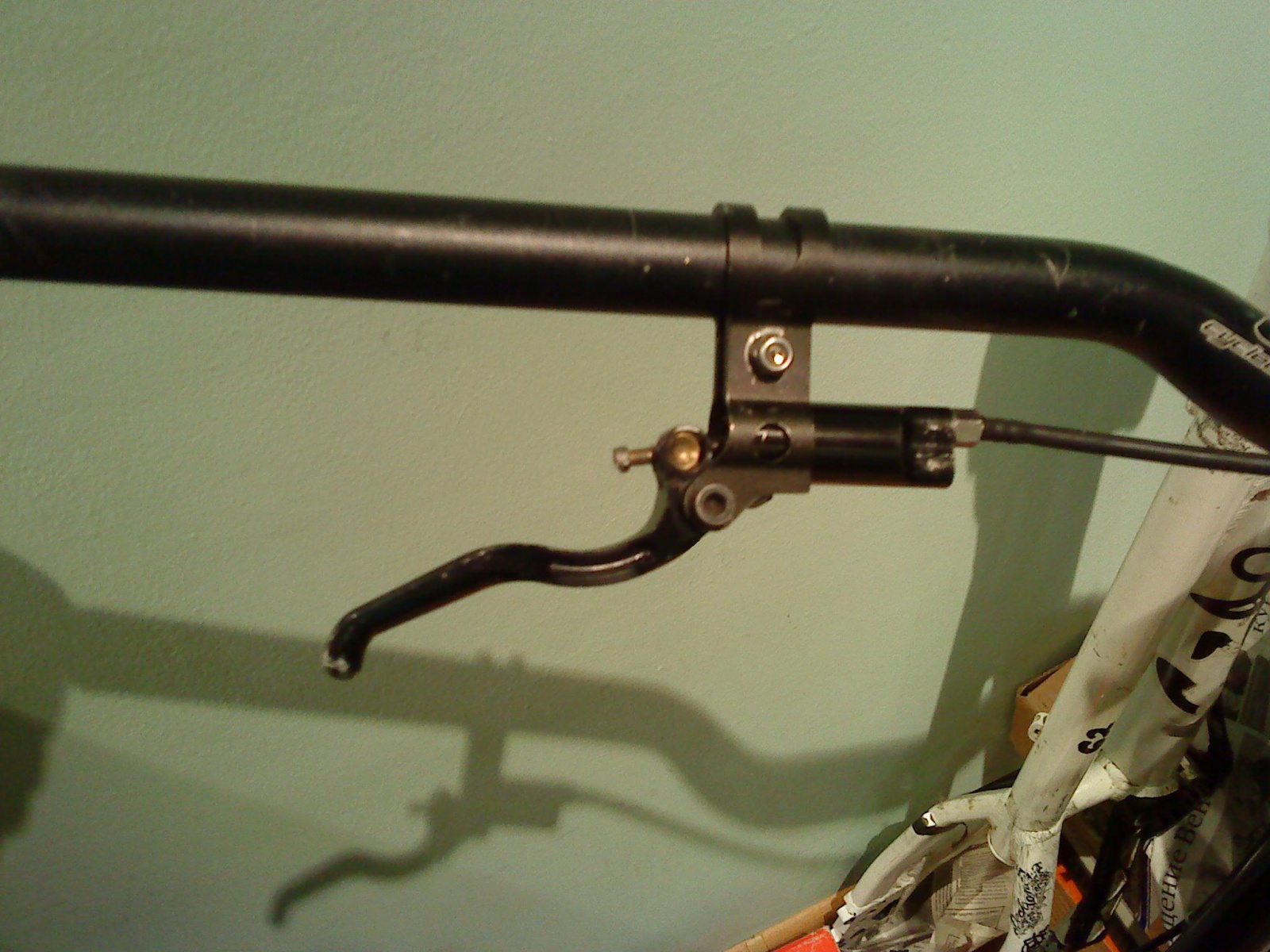

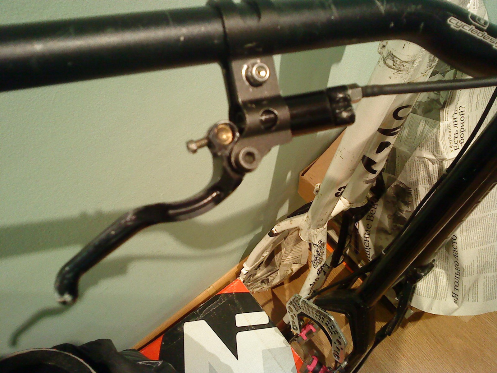

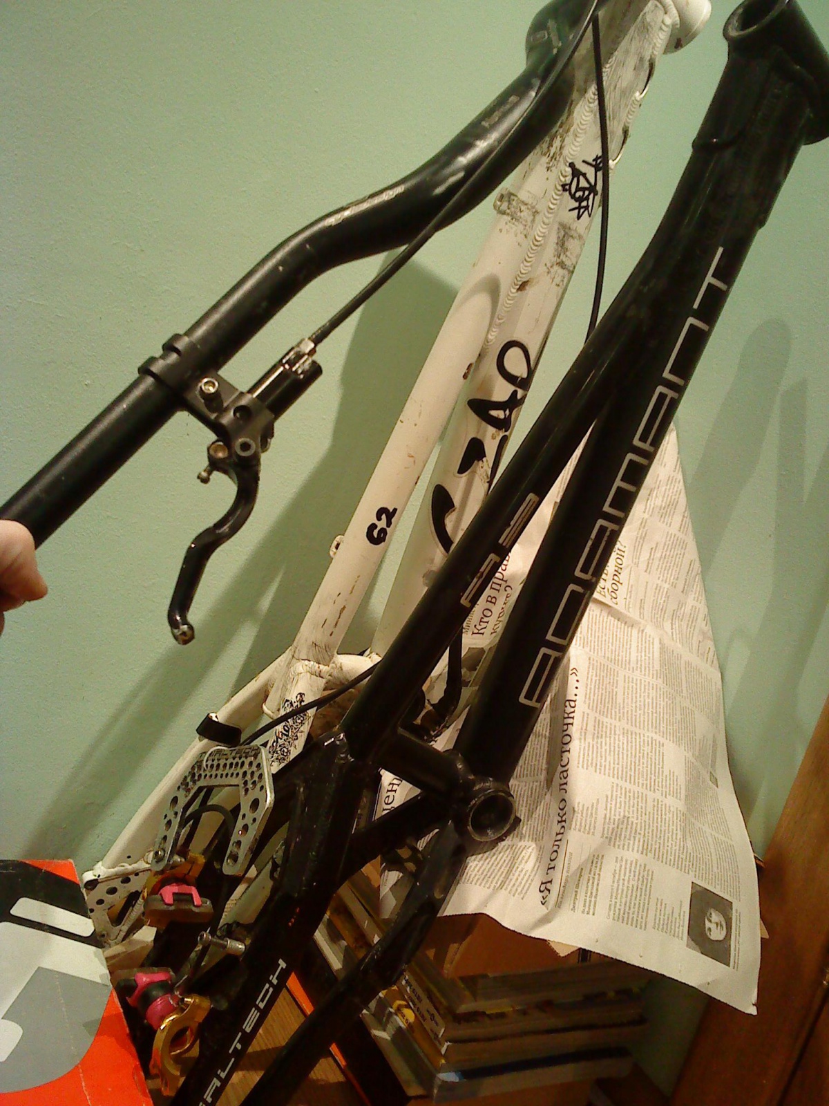

всем привет)
собственно, вы наверное видели мой переделанный HOPE m.t., так вот встречайте ободной тормоз)
катаю я на дисках. / т.к. пожертвовал рычаг эхо_тр для хоупа, пол тормоза валялось без дела,
шас вот решил собрать запасной ободной тормоз (задний, и возить с собой на соревы), палим)))
(фото правда с телефона)
ps: "болт в бонке - регулировка давления"

на фотке невидно разве? --> в бонке торчит болт, и регулируется давление отлично! (всё продумано).
а рычаг "эхо тр" на хоуп поставил - потомучто он длинее и хоуп тормозит еще лучше,
мага - запасной тормоз)

на рычаге эхо тр есть часть, которая упирается в корпус ручки не давая поршю выскочить, а на хоуповском рычаеге этой части нет, поэтому этим болтом регулируется скорее полежение рычага, это если ты ни как не модернизировал рычаг от хоупа, если же ты его доробатывал, то тогда спору нет

там стоит упор из спицы (полукругом с загнутыми концами), который недаёт отойти рычагу от грипсы дальше чем надо, тоесть поршень никак не вылезет. вкручивая болт = вкручиваешь давление в + ))))
