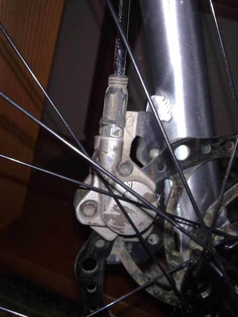

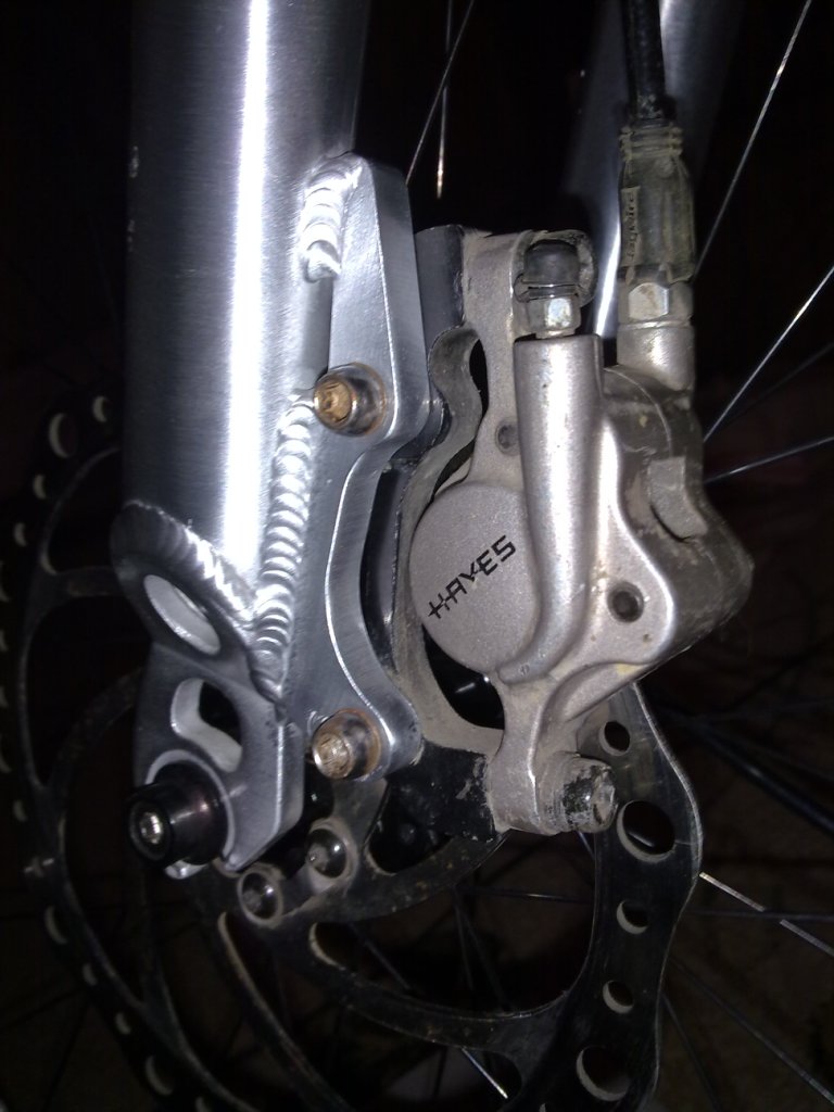

Стоял у меня хаес найн с ротором 180 на моде работал ахеренно!!! ротор не задевал, все четко работало. Переставил я его на сток, и колесо рукой крутанул, проверить. и все 360 градусов диска задевают колодки. как думаете притрется? или что делать?
заранее спасибо за ответ

Ротор надо прикручивать крест-накрест.

Нет, через переходник IS-PM, шайбы не нужны, так как проушины самого калипера сделаны овальными и его можно передвигать влево-вправо (как аналог- бб7).

Настраивай. Притирать замучаешься

ротор так и прикручивал) а что настраивать. там крутить то нечего. и двигать тоже

Крепы на вилке криво приварены)

В инструкции написано - нажмите на ручку тормоза, затем закручивайте машинку на переходнике. - вот не делай так. Если бы у хаеса обе колодки ходили, тогда может быть. Но там только одна двигается. Поэтому смотришь глазами в просвет машинки и выставляешь ротор по центру и закручиваешь все левой пяткой, потому что обе руки уже заняты. Всн через это проходят, ты справишься!

вот фото

Сообщение от Ромашка Посмотреть сообщение
в ушах калипера отверстия должны допускать движение его вправо-влево.если нет то надо подложить шайбы под переходник или наоборот сточить его по толщине.смотря с какой стороны трет.я еще под диск подкладывал шайбы
