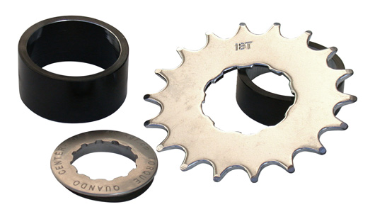

Берешь звезду на 18 из кассеты Sram или Shimano, подбираешь что-то вроде проставочных колец на барабан (на авторынке) или подбираешь кусок трубы и выпиливаешь два куска такого размера, чтоб при установке звезды был ровный чейнлайн, и закручиваешь обычным фиксатором кассеты..
Я катался на таком

звезда из кассеты довольно быстро продавит барабан, лучше использовать звёзду с широкой посадкой: http://www.chainreactioncycles.com/M...?ModelID=17775 на 18 зубов тоже есть.

Не стоит ставить звезду из кассеты. Она продавит барабан и на ней есть спец углубления для переключения скоростей. Из-за них цепь может слетать. Лучше купи за 500р сингл набор и поставь. В наборе обычно идёт 2-3 разных звезды. Как сказали выше - 22-18 оптимально.
