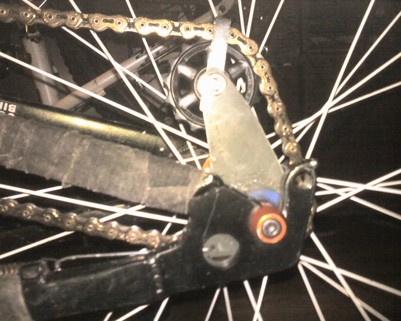

Вобщем скачет то ли фривил, то ли нет, что не пойму. Почти всю зиму не катал на байке, а на днях добавил в цепь 2 звена новых и вышел покатать, вдруг начал вроде скакать фривил, но не всегда, а при крутке например или просто если вкручивать с усилием и ехать, при гэпах вообще ничего такого.
Перебрал фривил (трайол), всё в идеальном состоянии зцепы и собаки там, масло в изобилии, но 2 собачки как-то не работают, а пружинки соскочили. Поставил пружинки на место собрал, скакать стало реже сначала, а потом возобновилось.
Вопрос что это, и из-за чего это, уже на цепь грешу, но по ощущениям фривил вроде.
Не может же цепь там как-то проскакивать из-за 2 новых звеньев, преодалевая сопротивление натяга, это нонсонс.
Может смазку всю из фривила вынуть?
Кто что знает подскажите.

чую, что виноваты 2 новых звена!
и надо фото натяга и так чтоб было видно на сколько цепь охватывает звезду. А то не все тут экстрасенсы чтоб знать как у тебя там на коляске все устроено

Смотри чтобы натяжение было хорошее, чейнлайн, не подклинивает ли свежезажатые звенья.

как правило - фривилы не проскакивают, а просто щелкают.
скорее всего это натяжитель.

Скорее всего цепь перескакивает по зубьям звезды. Я с трудом представляю себе физику этого явления, но знаю, что это возможно. Цепь должна быть насколько возможно короткой.
Если цепь или звезда старые и имеют следы износа, лучше замени.

Всем спасибо за оперативную помощь, выну обратно новые звенья (если найду), сделаю что-нибудь с натяжителем.

Все цепи имеют обыкновение со временем растягиваться (причем довольно сильно), раз у тебя 2 новых звена, то они, вероятно, имеют меньшую длину, чем все остальные, из-за этого вполне может скакать цепь

Сделай фото звезды, чтоб было видно состояние зубьев.
Чем меньше зубьев в звезде, тем сложнее цепи на ней удержаться. В одновременном зацеплении должны участвовать по меньшей мере 6 зубьев. У тебя же натяг довольно сильно отводит цепь в строну. И симптомы как раз похожи на силовой проскок из-за недостаточного зацепления на звезде.
с большой вероятностью могу утверждать, что это скачет именно цепь.

если увидишь как-нибудь в замедленной съёмке движения цепи при приземлении велосипеда, будет видно. верхняя часть теряет натяжение, так как нет давления на педали, а нижняя часть летит волной, натяжитель при этом подбрасывается, тянет слабее чем обычно, поэтому часть волны может доходить до звезды и вызывать проскок, так как примерно в это же время и начинается давление на педали. при гэпах и пробивках этого нет, так как верхняя часть натянута струной, а нижняя поддерживается натяжителем.

Жесткий натяг ))
А скачет у тебя херовина типа "ушко" в которое цепь продета. Оно туда сюда проварачивается и цепляет за цепь . Была такая хрень у меня. Ушко в топку и никаких дерганий

скачет иза натежытеля херовыи натяг, у самого такое было сделать двух роликовый натяг!

На собачках и зацепах должно быть минимум масла.

.У меня, в свое время, скакала цепь из за того что задняя, алюминиевая звезда была слишком толстой и цепь застревала на ней. Сделал зубья немного потоньше и все ок, потом нормальную стальную звезду поставил.

все из за маленького обхвата звезды цепь. у меня была такая хрень

именно так и есть. укороти цепь
