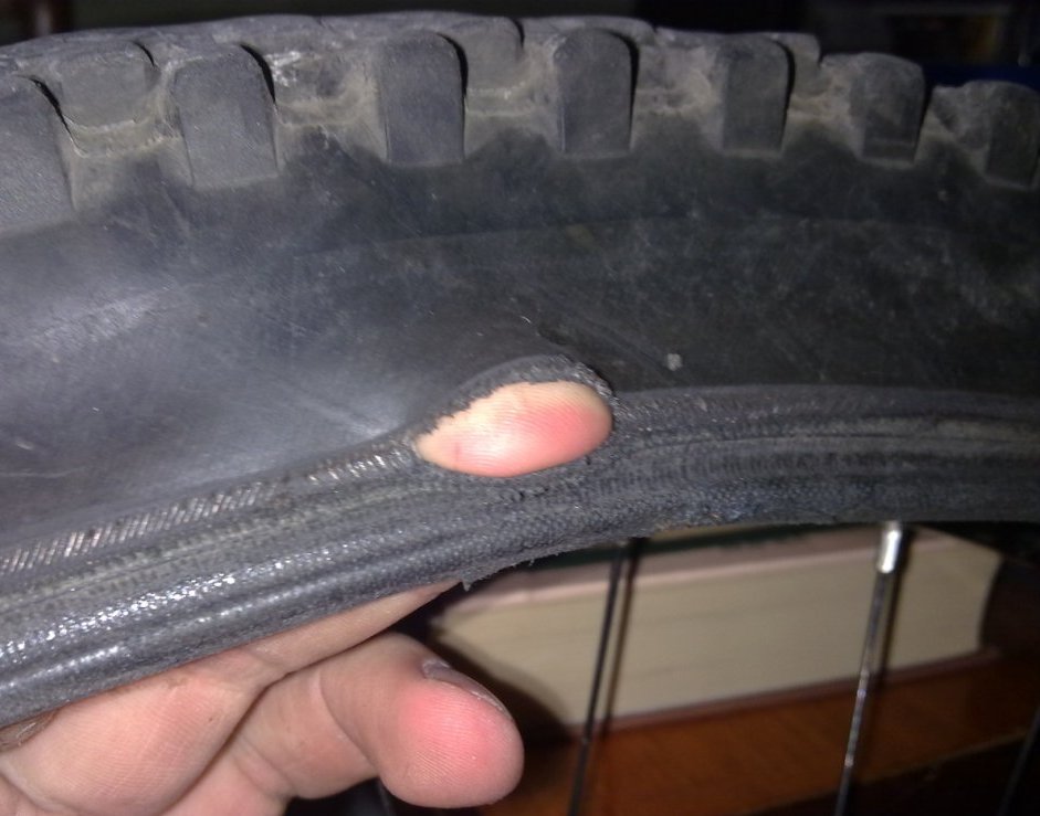

первый раз с этим столкнулся. как сшить? чем? и на долго ли хватет?

ИМХО так близко к корду не сошьешь. В шиномонтажке разве что изнутри заклеить хорошенько и потом вулканизатором зажать. Может и будет дальше катать. Главное, дырку ликвидировать чтобы камера не лезла.

судя по покрышке она не новая совсем.. не заморачивайся купи новую!
а так только с обратной стороны заклеить, да, может поможет!)

Зашей леской или капроновой нитью, заклей заплаткой, не поможет - выкинь.

знакомый кросскантрийщик зашивал в таком же месте. шил парашютными нитками. до сих пор ездит на этой покрышке

Я обычную заплатку клеил на порванное место... Две покрыхи так лечил, очень хорошо держится.

да это еще херня а не дырка.
либо зашить либо заклеить сначала заплаткой, потом сверху чем либо, типо ткани, чтоб не давало растягиваться и катай и катай еще)

Я делал вот как:
Взял капроновую нить зашил крест на крест, только чтоб не близко проколы от иглы были, и поверх с 2х сторон суперклеем зафигачил.
И катался почти пол года на ней еще,
ПС у меня была жесткая покрыха
