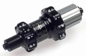

Вот я наконец перенес фривил вперед :P :P :P :P !!!
дико рад, КАТАТЬ СТАЛО ПРИКОЛЬНЕЙ, ПЕРЕдача немного изменилась, пулять стало еще удобней, хотя разница в передаче очччень мала

А зачем вам выжимка нужна была
2T1m123: Нам надо с тобой связаться по ICQ, я вот тоже хочу фривил вперёд перенести, короче подробности по аське, я постучюсь...
И ещё цепь не натянута, наверное просто ещё на закрутил колесо, когда фоткал...
А вообще РУЛЕЗно получилось, шатуны Echo крутые, а какая у них длинна, 158мм???

1) фривил - ACS
2) фиксированная звезда на 12 - monty
3) 2fars - без проблем можно перенести :P
4) 2fars - сам посмотри - у меня раньше были звезды 24 и 18, а щас 18 и 12, цепь просто висела, тоесть даже если очень захотеть, то кататься нельзя
5) шатуны 158мм
6) мдя !

У меня тоже соотношение сейчас 24 на 18, если поделить, то будет 1.3333, а 18 на 12 уже 1.5, не тяжеловато, как ощущения???
