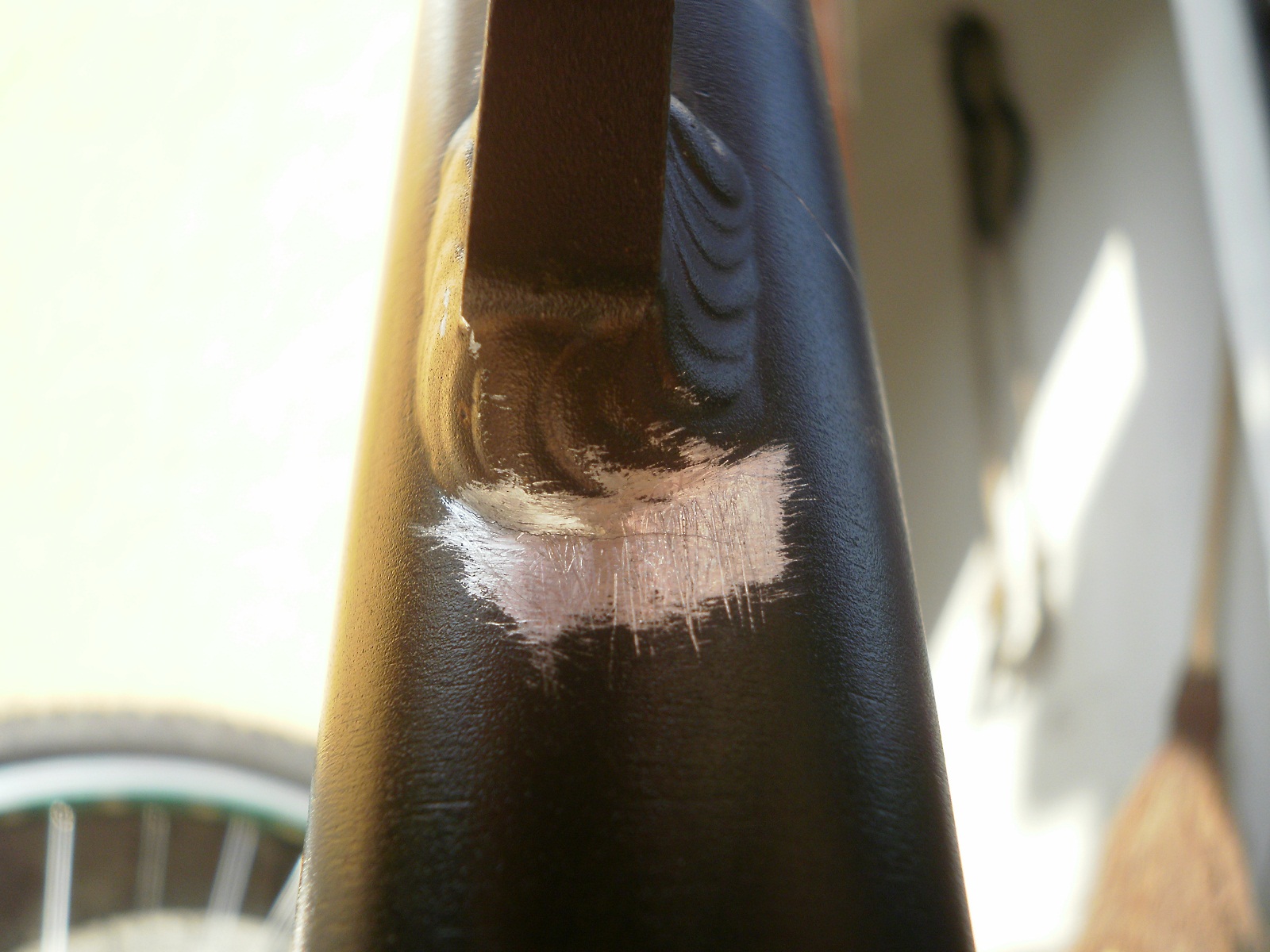

Обнаружил трещену на вилке | by Ирон мэн

Подскажите что можно сделать с ней
Трещина под дисковым тормозом
Сам катаюсь на ви.

Касайся дальше!ничего не сделать

Она дальше пойдет?

вполне может.. засверлить края чтобы дальше не ползла и катаяся дальше до полной смерти вилки

да, пойдёт дальше. сломается в конце концов

А от куда она там взялась если катаешь на ви?

Самая разумная фраза.. Чувак, как ты до этого дошел?
Вилка БУ и прошлый хозяин, катая на диске нашел мелкую трещину и решил продать ничего не подозревающему новичку)
С этим ниче не поделаешь, тока новая вилка после смерти этой.

Покупал б\у, хозяин зачищал чтобы посмотреть, нечего небыло найдено, после 3х дневного покаталова выявилась.

Хозяин зачищал не чтобы посмотреть, а чтобы трещины видно не было. Вот что-то мне так кажется. Затёр трещину и продал.

Он нрмальный пацан, деньги сказал вернет сколько надо.
Просто я не знаю что с этой делать.....

а, ну значит нормально. Катай на этой пока не сложишь и уже заказывай новую, чтобы потом простоя не было

да говорю лучше засверлить края трешины маленьким сверлом ток сначала найди эти края трещины...
знакомый щас так катает(катал) на раме жи з1 тоже в районе креп под магу были 2 трещинки.....засверлил и хер забил

Катай дальше, не ставь диск и будет жить!

а заварить уже не катит?

завари и собери себе титановый байк!

засврлить и заварить! потом сварку напильником подровнять, чтоб была более плоская и сделать пропил как на фото.
туда вставить пластину чтоб она чуть огибала ногу вилы и приварить её.
теперь можно будет даже на диске жарить

Спасибо. Решено покупать НОВУЮ вилку
