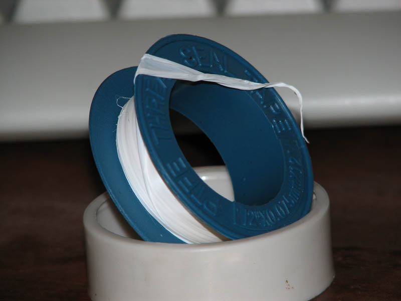

Вобщем сам столкнулся с этой проблемой,когда постоянно
с ручки течёт масло,задолбало в конец постоянно добавлять масло...
Сегодня решил как то это исправить!Вкратце делаем так:ну естествнно сначала всё разбираем,вынимаем аккуратно поршень,у меня это получилось сделать зубочисткой!Далее както пытался снять этот злощасный сальник,боялся эго повредить,а то хана тогда,но сделал это с помощью скрепки,очень хорошо снялся.Крутил,вертел его,но мысли ниодной не было что с ним сделать,вроде не коцаный не рваный...но всё же течёт!В итоге прешла мысль просто сделать один слой изоленты на самом поршне и сверху уже надеть сальник,в самой какбы ямке для сальника,так и сделал...
но хрен два...изолента-**** не пластичная...стало течь пуще прежнего,масло выходило в стыке сальника и поршня...разобрал обратно...и дома нашёл,как называется не знаю,вещь которую для гирметизации на резьбу труб матают(на фото,она очень тонкая и эласничная)...и тут главное не переусердствовать матая.Иначе ручка на обратный ход будет реагировать очень тормознуто.Вобщем наматываем,одеваем,собираем и едем тестировать,сегоня у меня лично тест прошёл на 5 баллов,всё великолепно и сухо.
Так что это реальный выход...если вопросы будут помогу.Всё просто очень просто,если руки растут от туда то мага снова как новая...

молодец))) Но так всю жизнь и лечили

Ха...ну здорово...только лично я ничего не нашёл на сайте ничего путного ,только где найти сальник,или где купить теперь ручку...

Да блин!!!Кто делал изилентой то???Течёт она с изолентой!!!!

ТЕЧЕТ С ИЗОЛЕНТОЙ, я так делал, попробую этот способ

Лично я купил эту хрень белую в автокэмпе,а так я думаю что почти в любом хозяйственном магазине!20 рэ

Кстати, у меня тоже после одной из реанимаций магура долго отходила назад. Я нашел в железках пружину (хз откуда, наверное что-то автомобильное), которая по диаметру вошла в цилиндр и отбрасывала ручку как надо :) Правда, туговата немного была поначалу.

Во я так же сделал! Пружинку взял от игрушечного пистолета, она идеально подходит. = ).
Щас катаюсь с изолентой (уже давно) ниче не течет.

Вроде это "фум" называется.Поправьте,если не прав.У меня РБ течёт.Вот думааю тоже так сделать.

это тефлоновая лента для изоляции соединений водопроводных труб

Фумилента эта штука называется (может пишется раздельно или с дефисом - один хрен)
Я подобным образом попытался полечить - не получилось. Правда я сверху весь поршень вместе с сальником обмотал - ну, мало ли, может лучше будет
Потекла.
Теперь у меня новая ручка, а эту еще разок попробую реанимировать уже вышеизложенным способом.
Уже обстоятельно, с чувством, толком и т.д.
P.S. Кстати, чтобы ручка легче возвращалась имхо можно поршень литолом обмазать. Во-первых, трение будет уменьшать, во-вторых, по-моему как дополнительный герметик может работать.
Но может и не работать.
P.P.S. Совершенно точно как доп. герметик будет работать силиконовая смазка. По-моему она продается либо в строймагазинах, либо в авто-.

Литол ПРОТИВОПОКАЗАН резиновым уплотнениям. Не слушайте его. Любая смазка на основе лития угробить манжету, она разбухнет и превратится в желе. Проверено.

Не удивил,но все равно молодец!Я этой фум лентой уже года 2 ручки всем чиню,так што этот способ придумали еще оч давно.Я кстати фумом еще и сальники у хаесов лечил.Результат -не текут.

Газз,а я кстати литолом всегда смазываю поршень в ручке-результат мага в дальнейшем не течет и по 3-4 мес,и больше.И сальники кстати не разбухали ,все было в норме.
