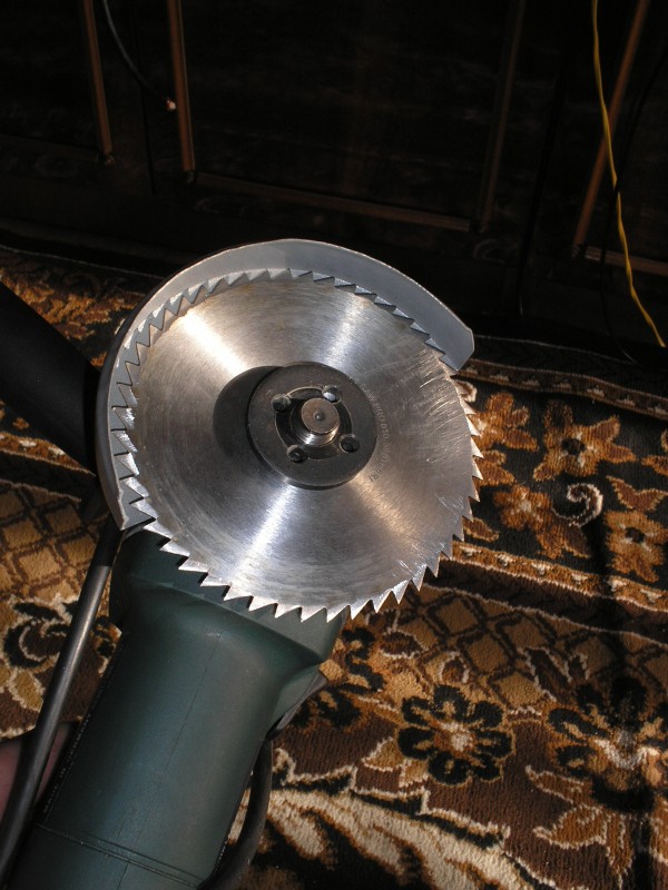

Привет всем!
Нужно сделать хороший гринд.
Имеем:
- болгарка
-диск 2,2-2.5 мм
-диск для нержавейки 2.5 мм (как сказал Джеф он жестче)
- диск пильный по дереву (см. картинку)
В тему особенно зазываются наши товарищи с Украины. ибо опыта в гринде с помощью диска по дереву у них много.
Мне интересен вариант использования диска пильного по дереву. Хочу услышать мнения по поводу того КАК прикладывать, стоит ли натачивать зубцы, раскручивать ли колесо или руками вести болгарку?

Единственое что точно знаю! отрезным диском не очень гинд делать( по крайне мере для себя так решил), он быстро забиваеться аллюминием! так что однородный, и качественный гринд тяжело сделать! Использую толстый шлифовальный диск, так как у него крупнее образив, но предварительно обстукиваю диск по окружности чемнибуть, чтобы оставить сколы, т.е. более грубая поверхность получаеться!! Так же отрезным диском не особо выходит такой способ, он быстро превращаеться в гладкий!
На счет диска по дереву! хз!!! сам хочу попробовать!

На счет твоих вопрос про угол наклона диска в процессе создания гринда, заточку диска, ащения или не вращения колеса, думаю можно найти логические отеты!
1. Угол в любом случае самый оптимальный будет 45 градусов! так как если градус будет другим, то гринд будет работать односторонне! еще один факт говорит о том что без станка ты не сможе соблюдать необходимый угол в процессе! та тчо какой смысл!??
2. Затачивать ! зачем!! у него и так все грани острые!! как бы новым диском дырки не прорезать!))
3. Это кому как, мне удобнее делать руками, без вращения колеса! так точне можно регулировать подачу, и сразу видеть что получаеться! и поправить что-то во время!!

затачивай зубы на дике - натфилем (или напильником) и фигарь! сначала пробуй на ненужном ободе

Отрезным диском от 0.8 до 1.5 получиться фигня он не сильно жесткий) еще разлетиться пять сек, диском по дереву тоже, только он не разлетиться, а закусит и может уйти ушм в свободный полет и устроить мясорубку), самое то делать средним диском обычно пишут что он подходит для резки и зачистки, толщина 2.5 самый раз для 125 мм, он прочный и жесткий. Считаю что при создании гринда нет разницы по нержавейке или обычной стали диск.

Как и писалось выше в приведенных ссылках использую круг на фото внизу, заточил его и расклепал что бы зубья были в одной плоскости. Гринд выходит отменный, не сравнить с тем что отрезным или шлифовальным делается! Служит дольше с меньшим уроном для обода.
ПС только покупать надо именно как на фото, а не другие круги для дерева типа с коронками и тд.
