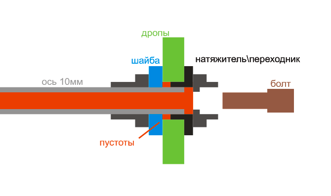

Полка под 14мм, а отверстие под 10мм ось, так?
А с внутренней стороны шайбу большого диаметра с дыркой 10мм поставить? Если толщина этой вставки значительно меньше толщины дропа, то эта шайба по идее может промяться. Кстати какая толщина этой полки, как ты ее назвал.

Непрочитано 14.08.2011, 17:49   # 10
Аватар для ЁЖЪ
Регистрация: 13.04.2006
Адрес: СПб, м.Чёрная речка
Сообщений: 1,306
Байк: Merida One-Sixty 5
ЁЖЪ вне форума
сей час нарисую

толщина адаптера 6мм и идет вровень с внутренней поверхностью дропаунта, шайба там не нужна, если только она в комплекте с втулкой не идет

он имеет ввиду что спейсеры на втулке маленькие, расчитанные на 10мм дроп и могут промяться. По хорошему нужна, если маленькие

Это я случайно под углом нарисовал. Перерисовал.
У той шайбы что в комплекте со втулкой диаметр 18мм. Дроп 14мм. Итого упор толщиной в 2мм, что очень мало. Вообщем тут много вопросов еще. Возможно даже выгоднее этот натяг ставить изнутри.
Спасибо за помощь
Да, Drop^ именно так)

все нормально будет, шайба будет упираться одновременно и в адаптер и в дроп, т.к адаптер по ширине равен ширине дропаунта

Это редкость, что у тебя ширина дропа и адаптера совпадают. А у меня дроп 8мм. Продолжаю думать. Спасибо)
