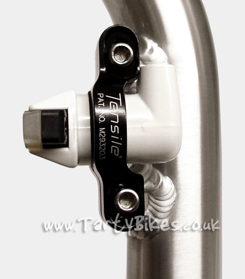

кто использовал с широкой вилкой? работает такая конструкция?

да, только обрати внимание на расположение пластикового кольца и где бы боченок при обычной крепе.
Я являюсь обладателем такого кала и очень тебе не советую их, метал слишком мягкий и продавливается. Я из купил(300р. новые и лучше бы я эти деньги бичу подарил) в надежде что они подружат старк TT и 521 мавик, но чуда не произошло и барашек был почти вкручен. Потом заменил обод на онза перевернул их в другую сторону и вроде ничего, встали.

не, бочки они нержут отлично, просто надо стесать выступы на внутренней стороне крепы, они мешаю сильно зажать

вот этот напыл надо спилить и будет тебе счастье

что спилить?

так лень рисовать и загружать.
вот стык между верхней и нижней половиной и на краю верхней "напыл"
