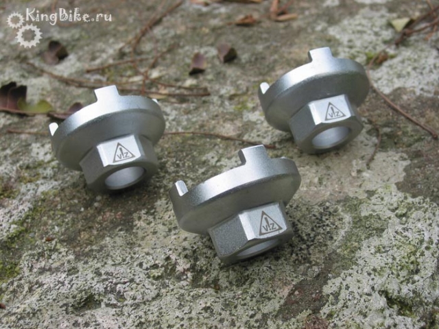

Я не помню чем закончились предыдущие темы, но сегодня сам попробовал и могу с уверенностью сказать, что:
Привычный съемник фривила с 4мя выступами, которым мы снимали трайолы, рокманы, крэйзи, бионик и тп... ПОДХОДЯТ к фривилам эхо как со старым креплением, так и с новым!
Также подходят к вайперам и прочим, имеющим подобные крепления!
*** С фривилами эхо нового образца нужно чем-то съемник укрепить. Например в моем съемнике есть резьба под шпильку, которой я притягиваю его с обеих сторон

Конечно подходят. Более того, в Москве в скейт-шопах такой съемник стоит 25 рублей.

ну ты даеш! вот это новость. уже 2 титановых и 3 обычных эхо сл снял таким сьемником

а где такой купить в инете?что то надоело в мастерскую ездить.и есть ли шлицевые фривилы и шатуны?
