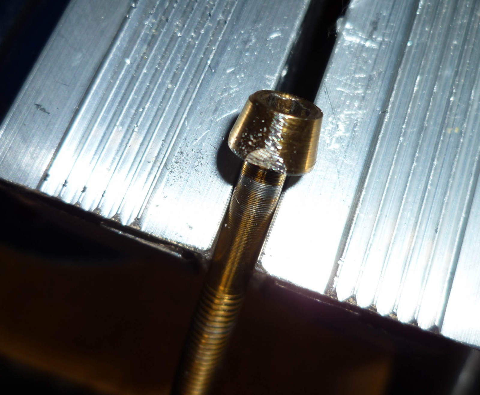

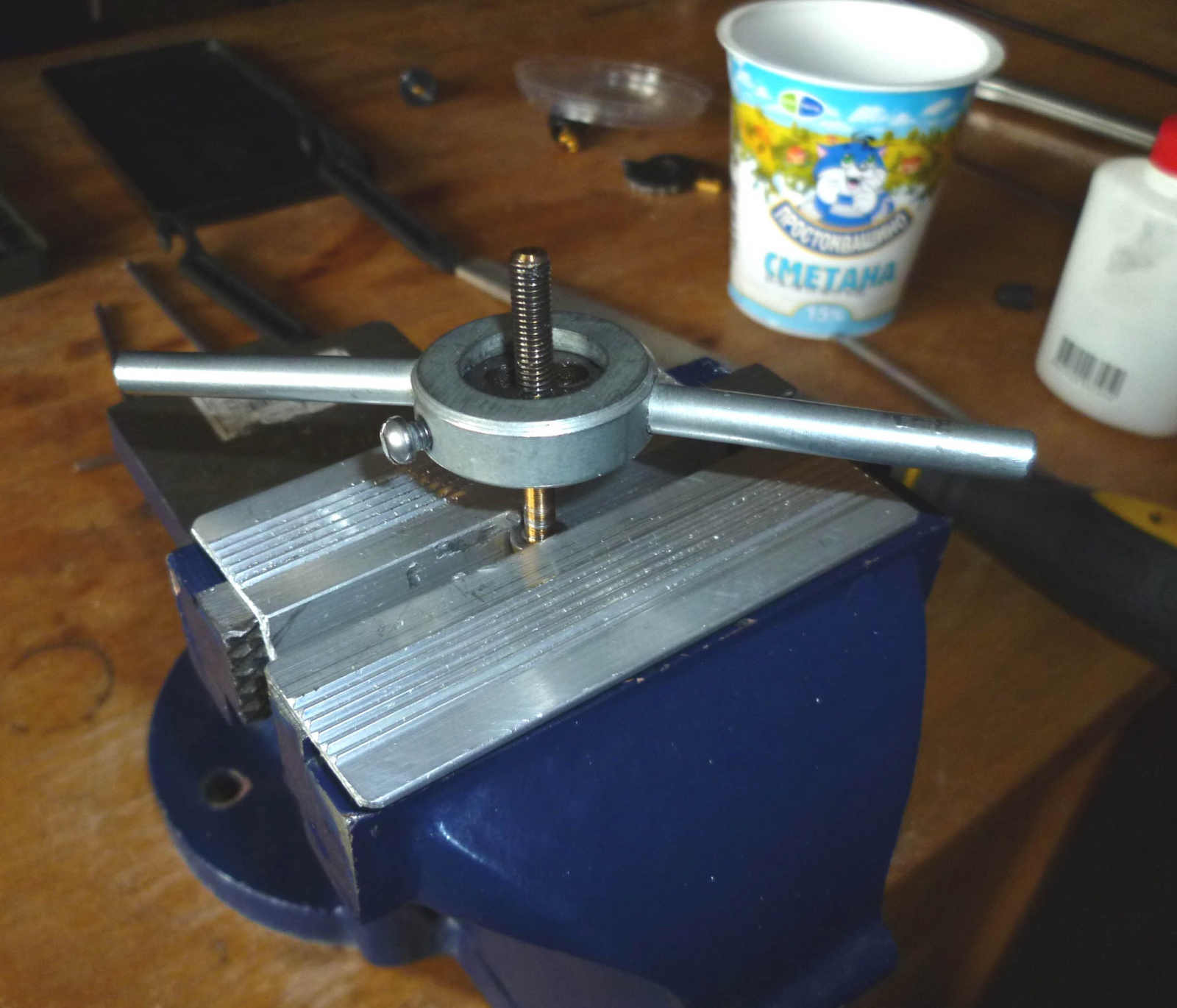

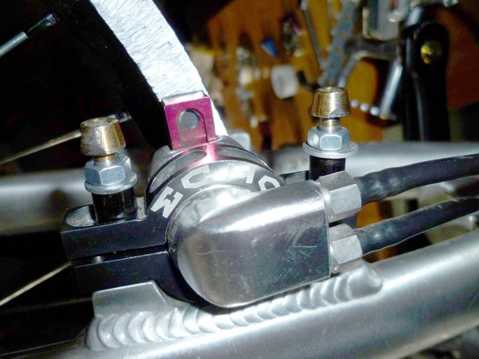

взял болты титан 5х45.сделал две грани на головке чтоб в тиски зажать.на губках тисков алюм. уголки.зажимаю.нарезаю резьбу почти до головки.пилю стандартную трубку пополам.подкладываю под шайбы с гайками.

semz прав ведь, смысл шпильки в том, что она один раз вкрутилась в креп и живет там, а эту байду все равно так же как и болты выкручивать каждый раз придется
не каждый раз.только если колесо снимать.а если колодки подстраивать ,то не надо.впрочем кому надо можете головы отпилить.

Сообщение от sramx Посмотреть сообщение
а зачем снимать крепы маги когда снимаешь колесо?
