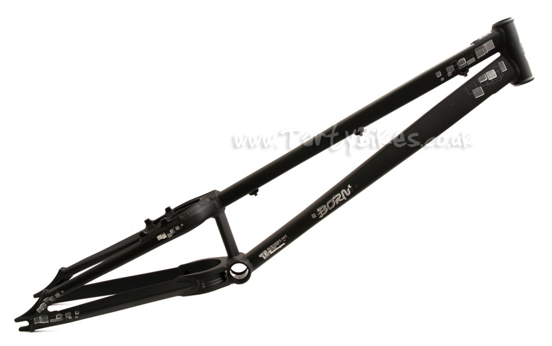

Как-то не сталкивался раньше с рамами Born, живьем вообще может даже не видел (или не обращал внимания), а тут наткнулся вот.
Кто-то катается на них вообще? Каковы в деле, что с прочностью, чем 2011 отличаются от 2010?
Гео-то интересная: 1100 / 380 / +60 / 70.5. Весит 1623г. И из всего этого разве что угол рулевой смущает немного. Ну и дизайн не впечатляет.

влад черныш на такой катал, стас кравцов, никита мисюля. напиши им. знаю, что у стаса кравцова было 2 таких и обе треснули

у меня было два борна 2010, обе треснули сверху на нижней трубе возле стакана!
у Черныша борн 2011 треснул снизу на нижней трубе возле стакана)
гео 2011 и 2010 абсолютно одинаковая! разница в весе, потому что у 2011 бустер наварен)
а вообще рама какбэ классная, задний треугольник очень жесткий! нижняя труба конечно тонкая, но после вмятин не трескается как банан...

У меня 2011 года. Катаюсь месяцев 6, трещин пока нет, но катался достаточно мягко. Рама жесткая и легкая. На нижней трубе поставил большую вмятину в первую неделю катания, дальше не трескается.
Гео вышла 1085, +60, угол скорее 72, чем 70,5. Коротковата для меня, поэтому юзаю с модовским выносом 150*30, тоже Борн Велик получился вертлявым, на бани летит отлично тачи чуть тяжелее стало делать, чем на длинном Зу, остальное легче.

и ежу понятно, что лопнет под рулевым
