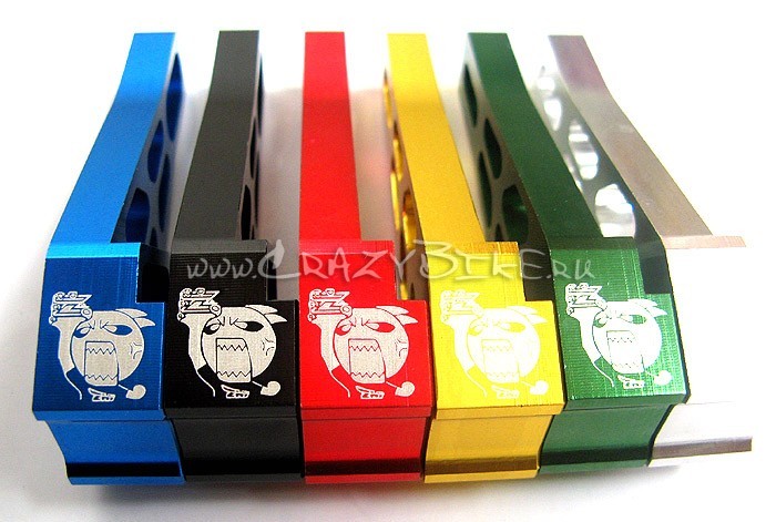

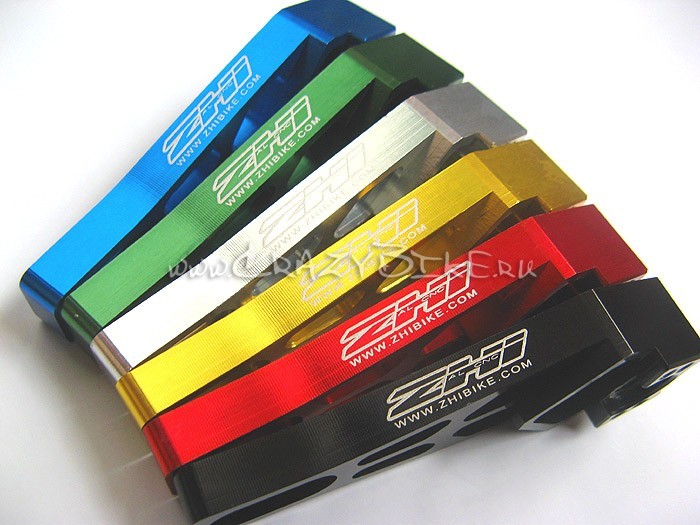

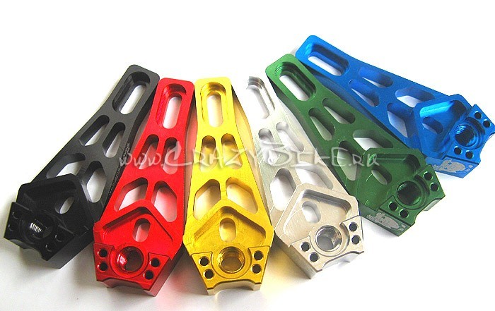

Здравствуйте,
ломал кто-нибудь такие переходники????
вроде самые жирные они ?
стоит брать?
чтоб прям не волноваться за эту деталь,что подведёт ?
и от чего переходники ломаются впринципе?
спасибо отозвавшимся)

дыры убоги. могут треснуть. переходники какраз и ломаются из за всяческих дыр вокруг крепления. хотя посмотрел фото сбоку - с пивом пойдет
а лучше самому настругать переходники,не так уж и сложно

По поводу поломок.
У меня у Хитсинков ломался сам штырь, на который ставится тормоз. Длина болта, держащего тормоз, была где то на половину штыря, и сломался штырь именно в месте, где кончался вкрученый болт. Т.е., по куда болт был вкручен, до тех пор и шла нагрузка сильнее, чем в остальной части штыря, т.к болт тянул пол штыря вверх сильнее, чем остальную половину.
....Надеюсь, я понятно изъяснился))
Щас у меня стоят болты чуть ли на всю длину штыря. С пролой поломкой мне повезло, что я не делал стрёмных тем, а просто прыгал через скамейку, т.к. в момент поломки тормоза не стало. А с длинным болтом мне кажется, надёжнее. По крайней мере, вероятность поломки болта и штыря одновременно меньше, чем только штыря.
Из-за крайнего желания я ещё поменял штыри и болты длинные на титановые. Не знаю, правда, надёжнее ли это,но....будем надеяться, что не будет как с титановыми осями педалей, которых я ломаных видел довольно много. А что касается самих Хитсинковских рамок, у меня они 2 года в пользовании, пока всё, слава Богу, цело. Про твои переходники ничего не знаю.

за 2 года не сломались,катились активно

Уже год на таких откатал. У них в месте где нижний болт крепится сечение толще. Даже болт сам длиннее. А да, до этого сломал 2 пары переходников жи прошлой модели, на пол года хватало, а эти норм.
