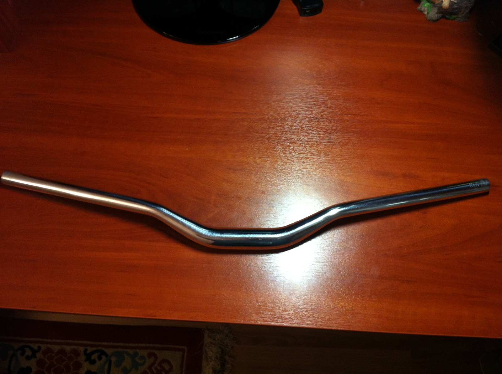

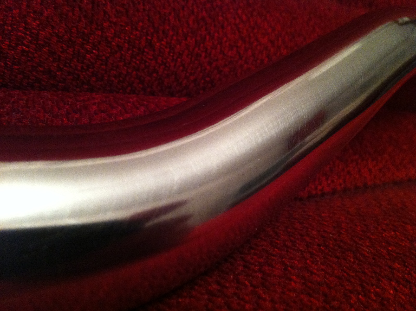

Купил у старого знакомого руль ViZ 720 несильно юзаные, но очень поцарапанный, так как он долго валялся в гараже с другим железом. Недолго думая, решил шлифануть самые заметные царапины и что-то так разошелся... О результате судите сами, но мне очень нравится
Используемые инструменты:

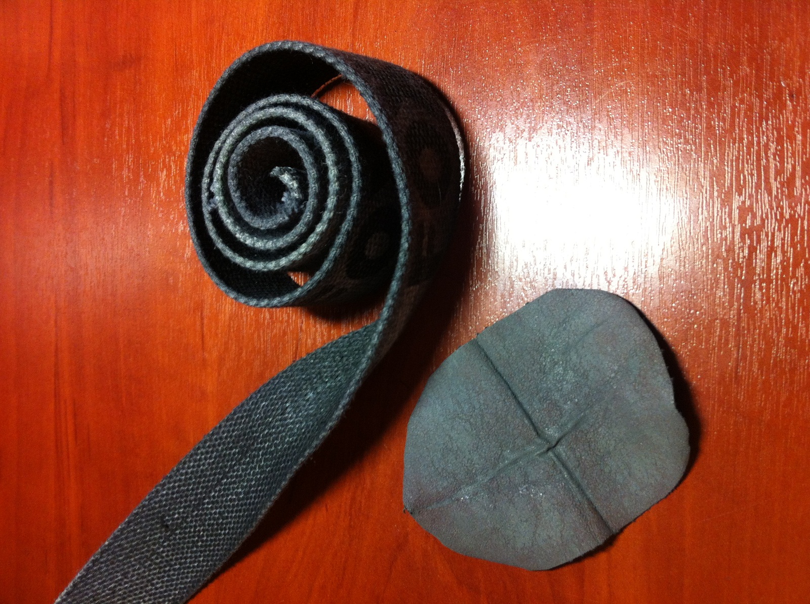

1) Наждачка на тряпичной основе "нулевка"
2) Ремень из ткани.
3) Паста ГОИ
Для себя отметил, что наилучший результат получается, если не убирать накапливающуюся пыль с наждачки, а работать ей от самого начала и до конца. Ну и конечно не трогать, лишний раз, руками обрабатываемую поверхность.

Классно! Подручными средствами прям)
Но он же и изначально серебро был? Крашеный ты бы ремнем конечно не отполировал

Да, он был серебристый, но ремнем я полировал только после полной очистки руля наждачкой. С покрашенным рулем дольше шкурить пришлось бы.

потемнеет. надо сразу под лак! и будет четко
еще можно войлочным кругом для дрели шлифовать

Язик прав, темнеет зараза. Когда катал на некрашеной раме, раз в месяц заполировывал .

великолепно, осталось лаком покрыть

Ну раз все за лак, не буду ждать пока потемнеет. Покрою завтра)

если не ошибаюсь, то после ГОИ надо чем-то обрабатывать поверхность, чтобы лак нормально лег.

мутным станет все равно))) неделя...
