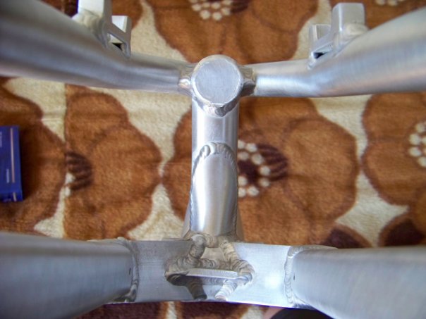

вот на фото видно качество , примерно такоеже как и было у меня на б1 местами кое что криво приварено )

по фотке пипец кривой кажется)))
я понимаю что типа все отошли от цельнофрезерованного кареточного узла. но зачем вот куча куча наварок отдельно сваренных пластин?! можно же как на тукане папример к скоба к трубе

это не рама на фотке кривая, а фотка кривая. отсюда создается впечатление кривизны всего изображения.
так вцелом рама сделана добротно. дропауты вообще здоровские.
трубы ровненткие, аккуратненькие + вес на уровне.
имхо оправдывает стоимость.
