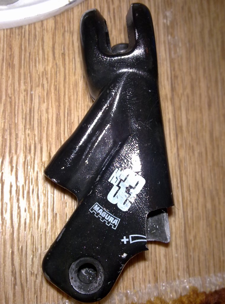

Не могу уже бесят меня эти ручки. У меня с ними не контакт какой то.
Не буду все рассказывать. Просто вопрос:
Почему в данном случае течет из поршня? Ну и что что отломился кусочек. Поршень то закрыт

ну скорее всего трещина где то пошла, кусок же не сам отвалился? ударил наверное?

там трещина обычно идет когда перетягиваешь болт, который для прокачки отверстие закрывает. течет оттуда а не из под поршня

помнишь тему создавал. вторую по счету. вот это та ручка где ты разглядел трещину. после этого мне стоило нажать пальцем и кусок отвалился.

ладно. ок. почему тогду с другой стороны тоже трещина в этом же месте

и течет именно из под поршня. н опочему? если он в корпусе? неужели такой маленький кусочек решает?

там нету трещины дальше? кусок мож отвалился а трещина пошла, при нажатии избыточное давление ручку разжимает и жидкость вытекает!

вроде не рассматриваю трещины больше

попробуй просто болт поглубже вкрутить этот. и увидишь как трещина расширится. у меня была такая ручка. и трещина тож не видна была.

то то у тебя отломилось, там раньше трещина была, чтобы не отламывалось обычно это напильником или натфилем проходится чтобы перекрыть трещину и все, у меня 2 маги 8 года на оббеих были трещины . напильником выровнялчтобы было как на эхо старых ровно все и нет проблем,
ну течет из поршня, бахни слой фума
