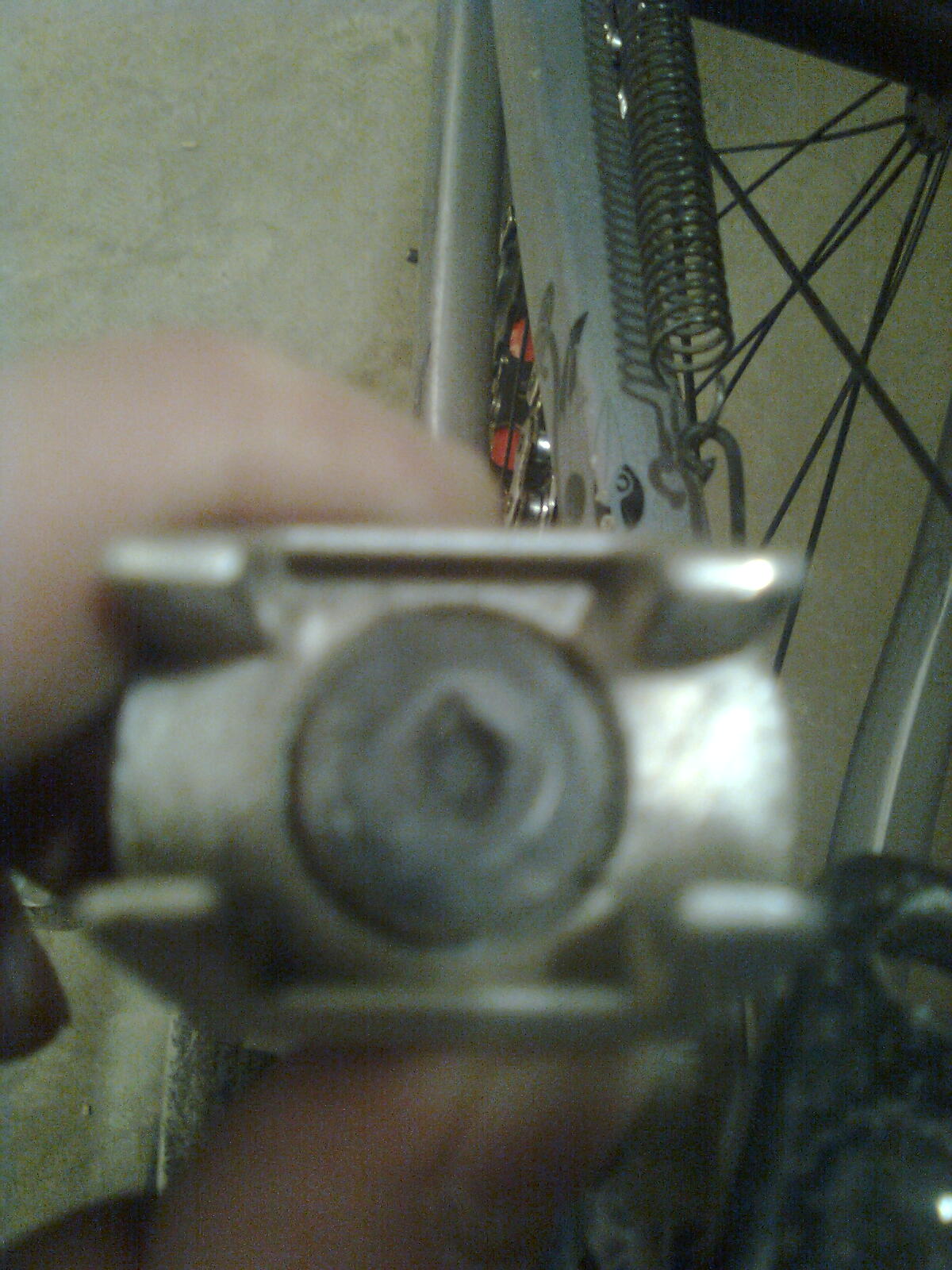

сегодня произошла неприятность такая. на поршне, который в бачке маги, оторвало пежменьку (пенёк), на который одевается колодка. как это лечится и лечится ли вобще?
Сразу скажу, что менять бачёк целиком это самый нежелательный вариант.
Помню были люди на вт, кто пилил бачёк и разбирал что там, вопрос к ним: можно-ли вкрутить саморез небольшой в это место на несколько витков?
короче, братцы-кролики, помогайте. кто что думает

саморез туда не вкрутишь, попробуй на эпоксидку приклеить пенек обратно

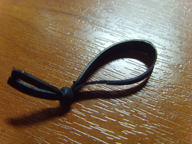

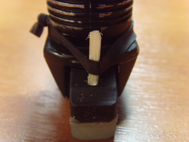

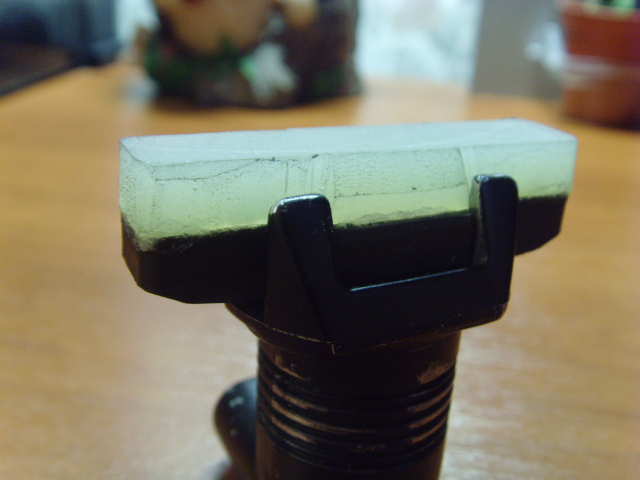

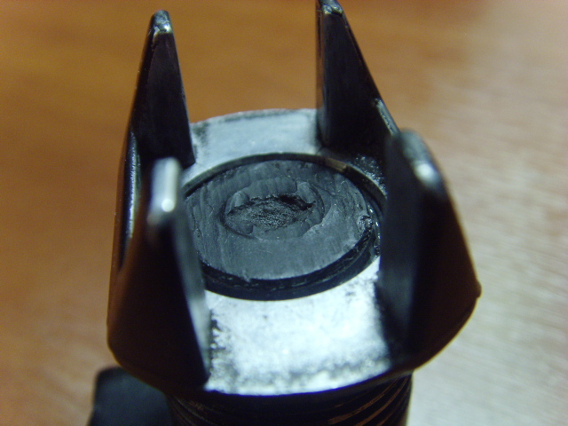

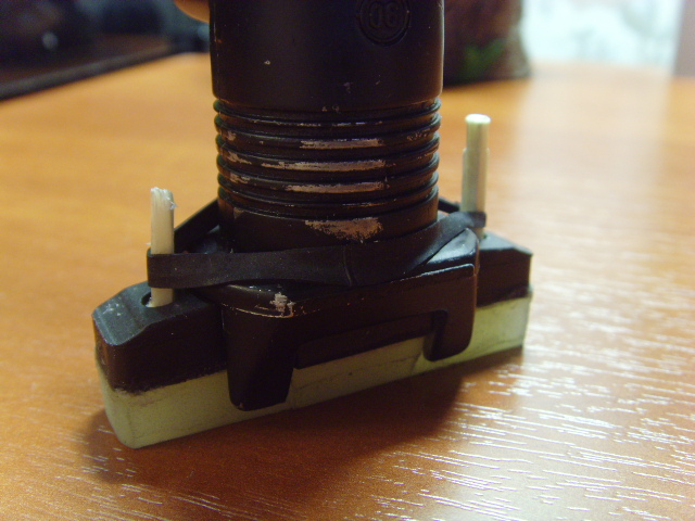

проблема очень просто решается.
Я так катал несколько месяцев,пока не потек бочёк.Не менял ни резинку,ни болты.
Сломанные спички конечно для наглядности используй маленькие саморезы с широкай но не выпуклой шляпкой,чтоб они не уперались в крепления или раму.
фотоинструкция:

стас спасибо большое) если резинку таким образом закреплять то этого будет достаточно чтобы колодка отходила назад по хорошему?
Непрочитано 23.01.2011, 13:15   # 16
Аватар для KOSHMAR
Регистрация: 17.12.2008
Адрес: Москва ВАО
Сообщений: 1,226
Байк: Triton
KOSHMAR вне форума
У меня колодка возвращалась хорошо,но нужно чтоб мага была нормально прокачана и регулятор стоял на "нуле" ато резинка будет тянуть одну колодку к бочку,а другая колодка будет велезать.
и получится перекос.
