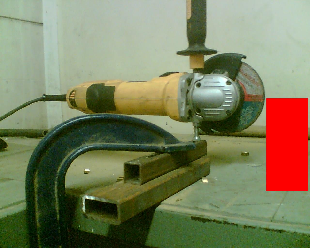

Обточи его болгаркой,
Аккуратней, блин, не каркай!
Шкурочкой зачисть края-
Вот и крышка-вуаля!
С этой яркою х..нюшкой
Будешь центром покатушки!

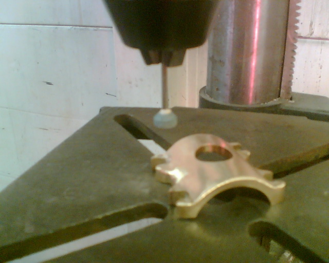

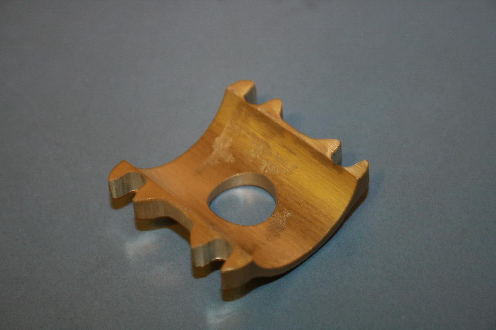

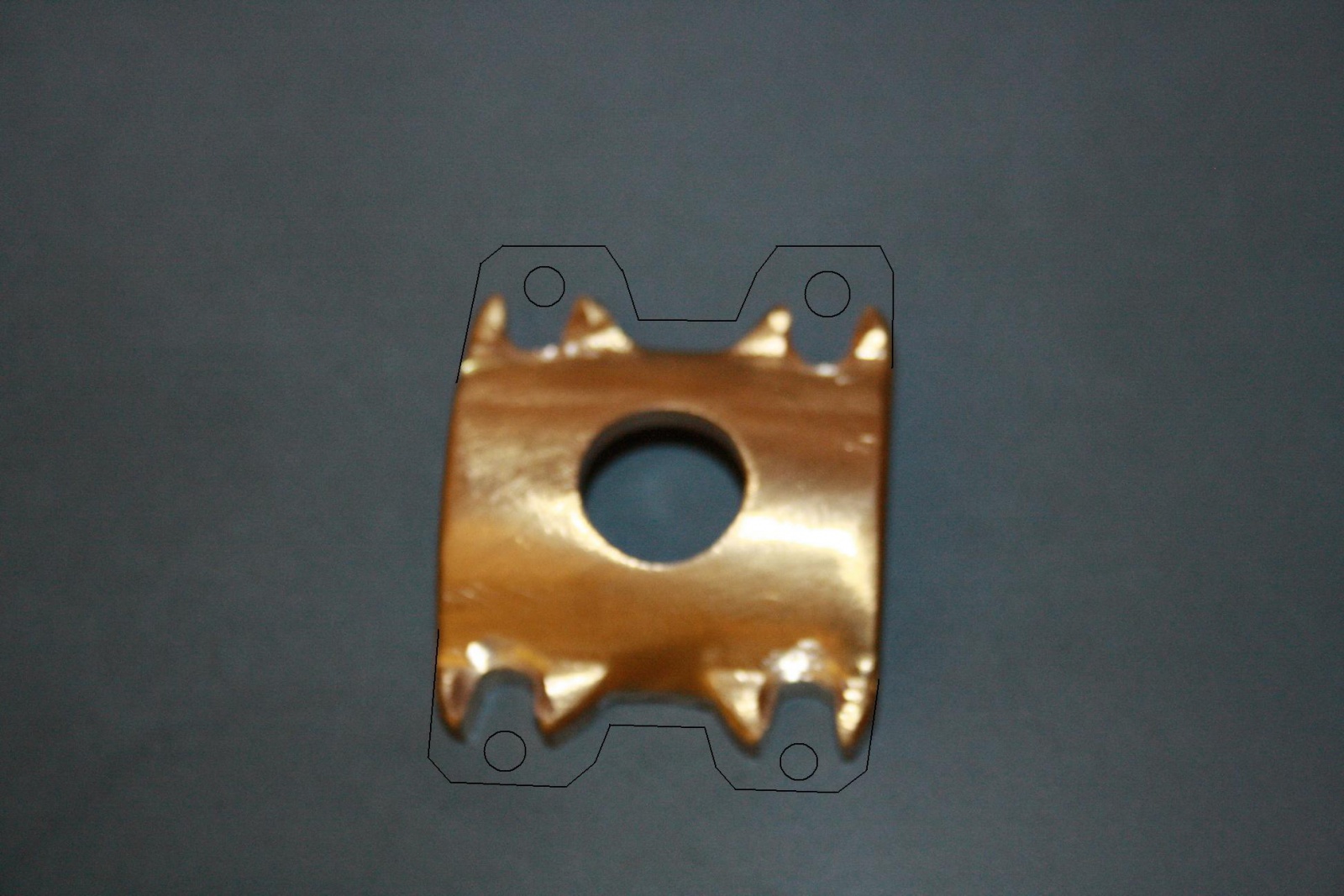

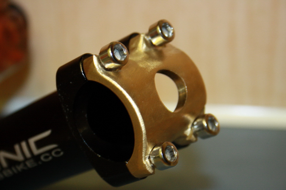

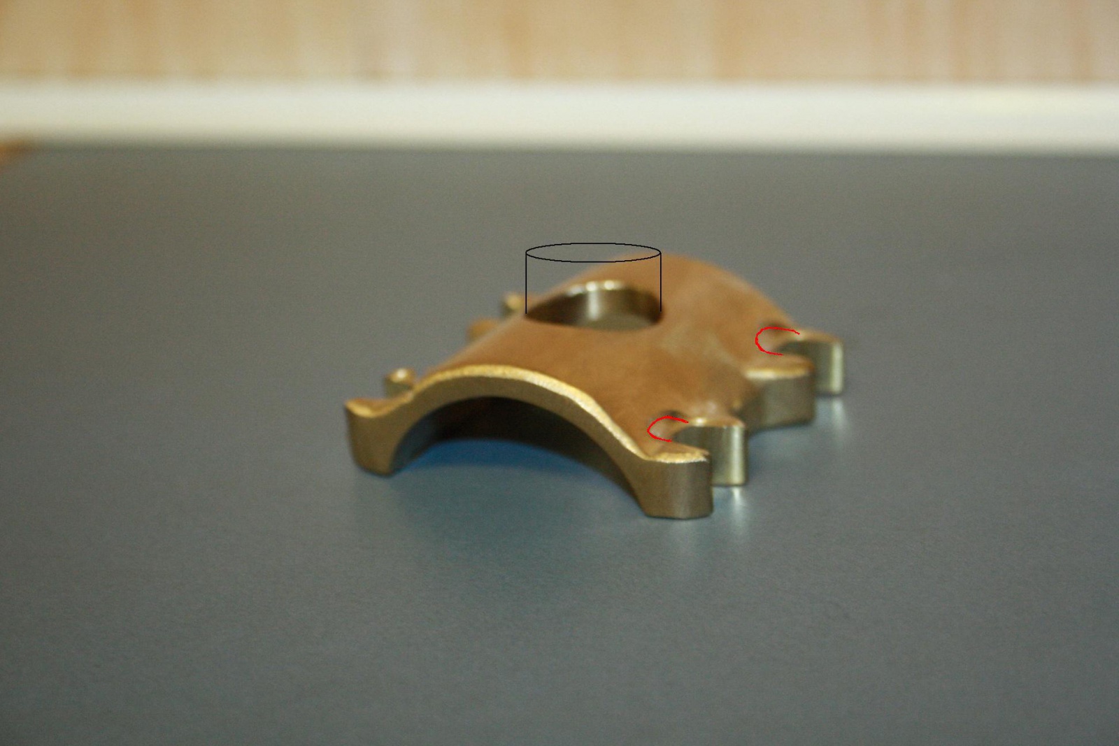

Берётся водоотвод (применяется для упрощённого подсоединения трубы к имеющейся трубе-без сварки) размером 1 дюйм. Болгарка станет удобней и точнее в использовании, если её КРЕПКО прикрепить к столу. Водоотвод расположить на подставке-точно по центру болгарки, чтоб спил был ровным. Борфрезой протачиваются выемки под головку болта. Потом полируем наждачкой! Всё, можно идти катать! Вес конечного изделия около 70 гр, (латунь как-никак тяжелее алюминия), поэтому метод применять только в экстренных случаях!

Латунь... эти ушки же отломаются только так

На раз - другой вполне сойдет, так что не отломается. Офигенное решение.

Всем спасибо за внимание!
Первое испытание прошло успешно-пока ничего не отломалось.
