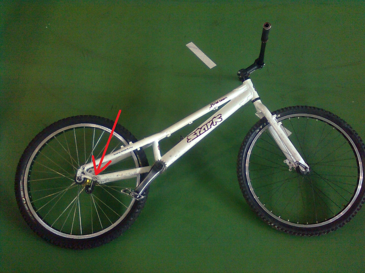

при выполнении гэпа услышал "щелчок". все бы ничего, даже дроп сделал - не развалилась! но при любом сильном подкруте педалей колесо уводит влево (как бы вместе с цепью) и задевает колодку магуры (до трещины не было такого).
собственно, трещина с внутренней стороны на нижнем пере около дропаута (место шва). рама б\у.

Давно пора.) Не самые лучшие дропауты.

с такими то дропаутами неудивительно, классика жанра

понимаю, при приземлении каком нибудь, а тут, получается, при подкруте педалей! ваще странно(

думаю еще уставший метал
да и по шву !

Старк пятилетней давности!
Чего тут удивляться. Тем паче - у этого старка действительно неудачные дропауты. У предыдущего были чуть лучше.

данная трещина вполне ожидаема

на этой же раме в этом же месте была трещина)
это кстати 08 года

оказывается, на самом деле сломалась ось задней втулки! поэтому колесо себя так ведет! трещина на раме вроде не "гуляет" - проживет еще)
Непрочитано 08.06.2012, 09:28   # 11
Не рискуй. оторвет дропаут - мало не покажется.
Непрочитано 08.06.2012, 13:10   # 12
эти рамы вообще запретить надо, им по сроку уже положено на покой
