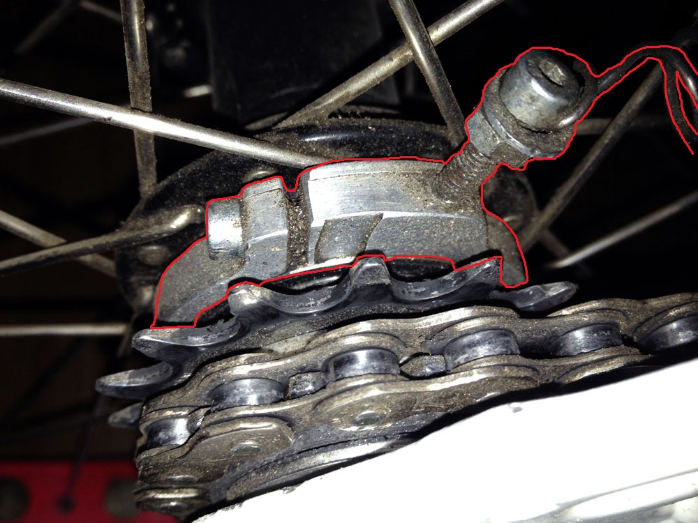

Непрочитано 20.06.2012, 21:19   # 11
Аватар для DanClub
Регистрация: 06.11.2010
Сообщений: 271
Байк: GU26 / Hashtagg Fork / 7,5kg / Boosted by Stroginstyle
DanClub вне форума
прошу прощения за офф, но никак не могу понять что это? (выделено красным) натяг? как крепится?
Непрочитано 20.06.2012, 21:25   # 12
Аватар для Antonio_P
Регистрация: 22.03.2012
Сообщений: 233
Байк: 8.5кг
Antonio_P вне форума
Пуховский натяг, крепится на подшипнике на барабан втулки, торчащий винт - зацеп для витой пружины, с другого конца закрепленной за крепление тормоза.
