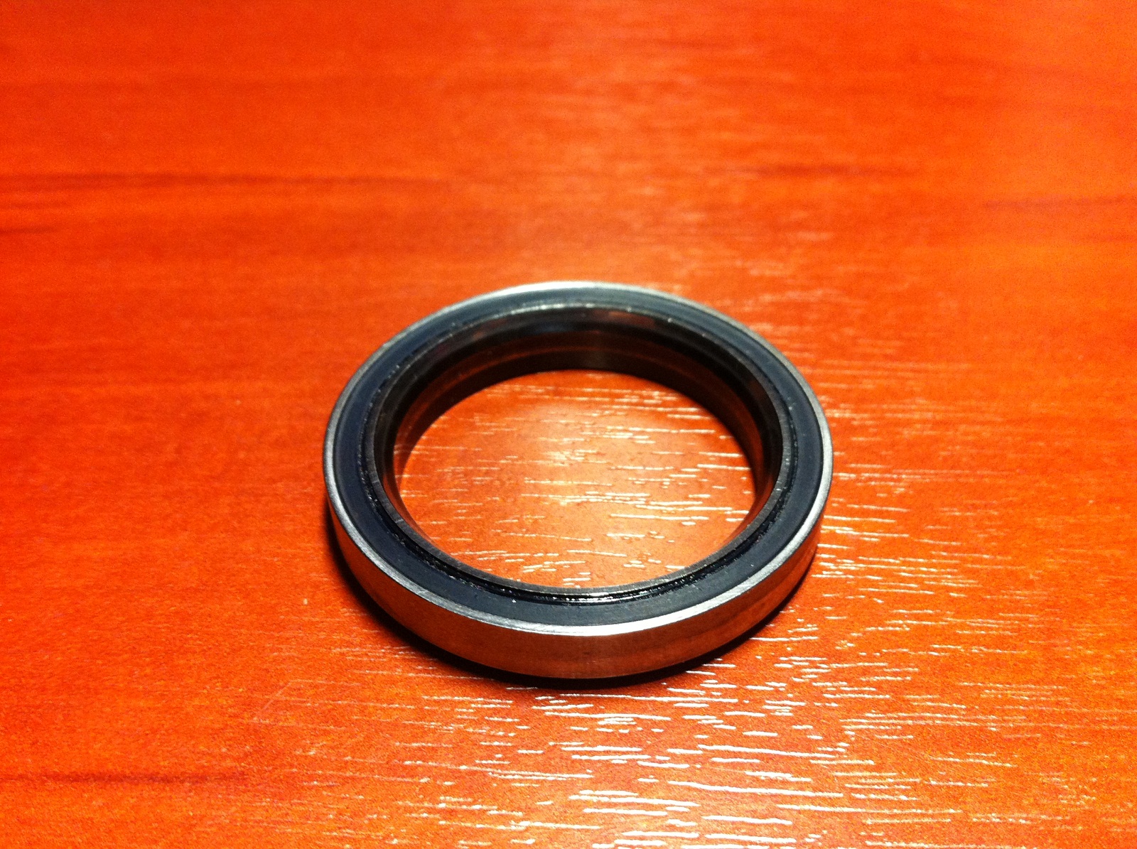

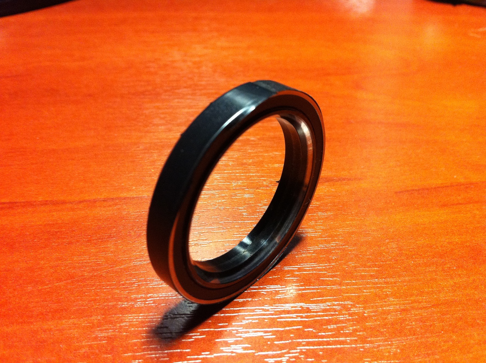

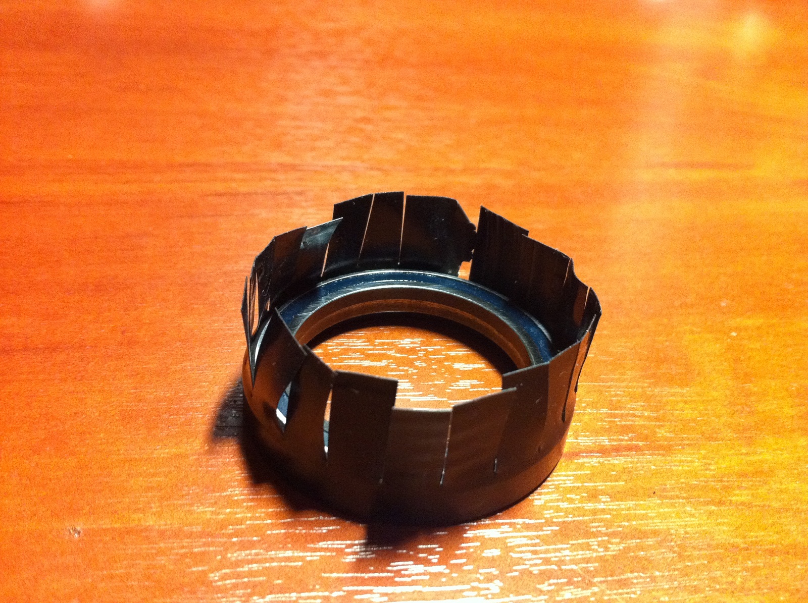

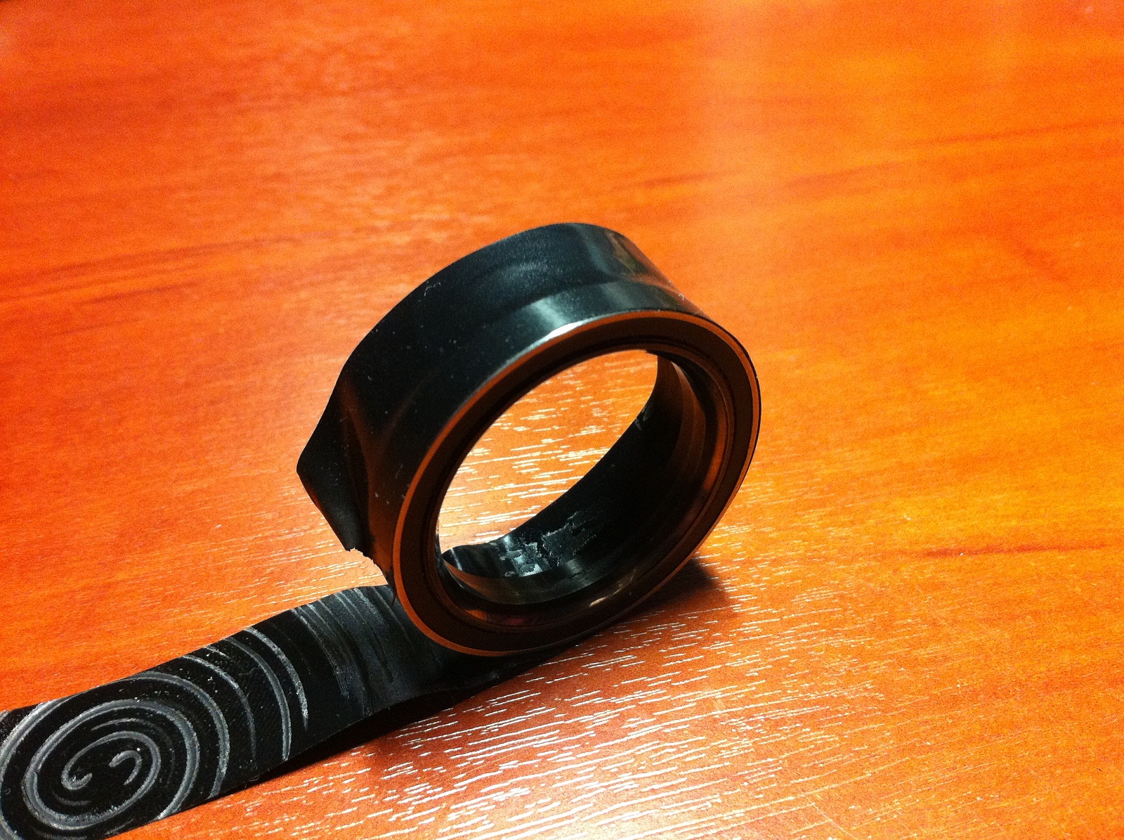

Обратил внимание, что рулевая ЕСНО tr довольно популярна, но почти все жалуются на неприятные звуки, которые она издает... Моя например захрустела уже на 2-ой тренировке.
Как оказалось, причина в том, что пром неплотно прилегает к чашке рулевой колонки и даже выпадает из нее.
Решить проблему помогла обычная изолента, намотанная в один слой. Этого хватило, чтоб пром плотно "сел" в чашке.
Надеюсь кому-нибудь будет полезно.
