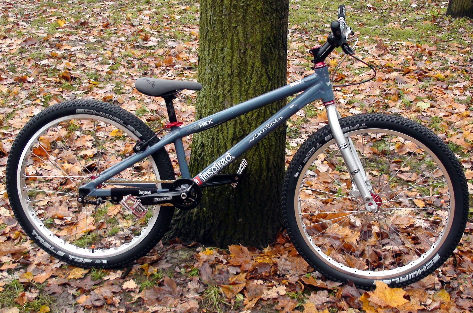

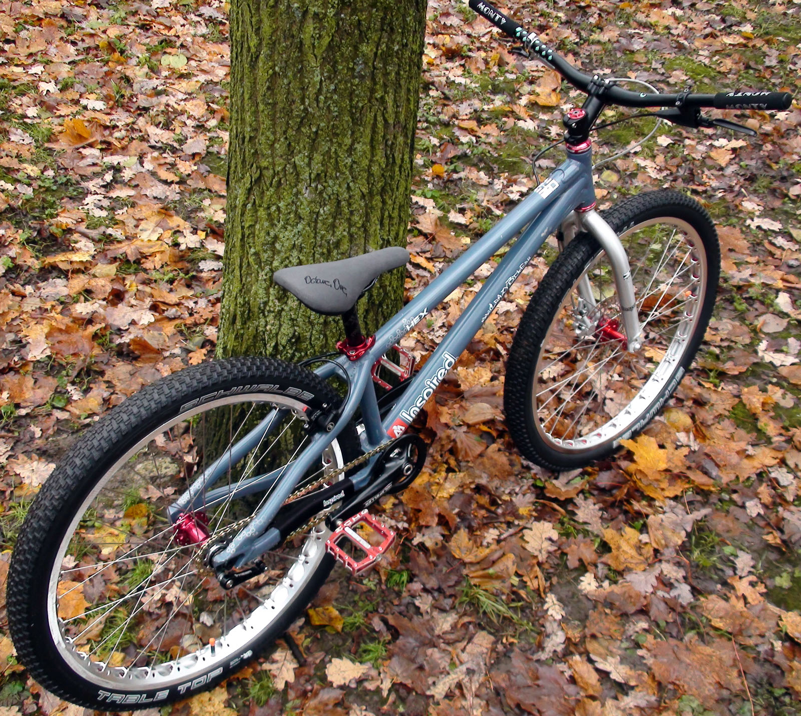

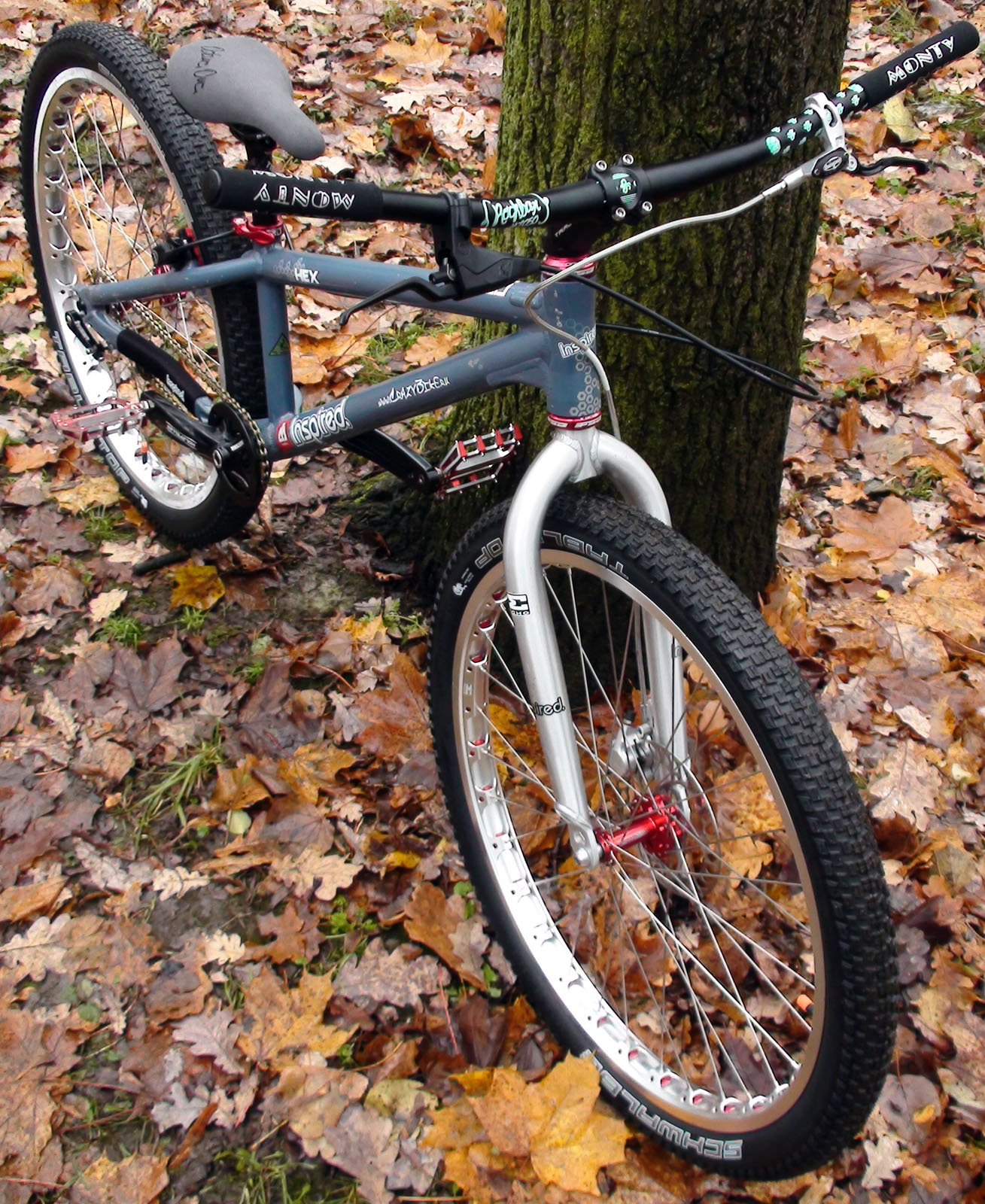

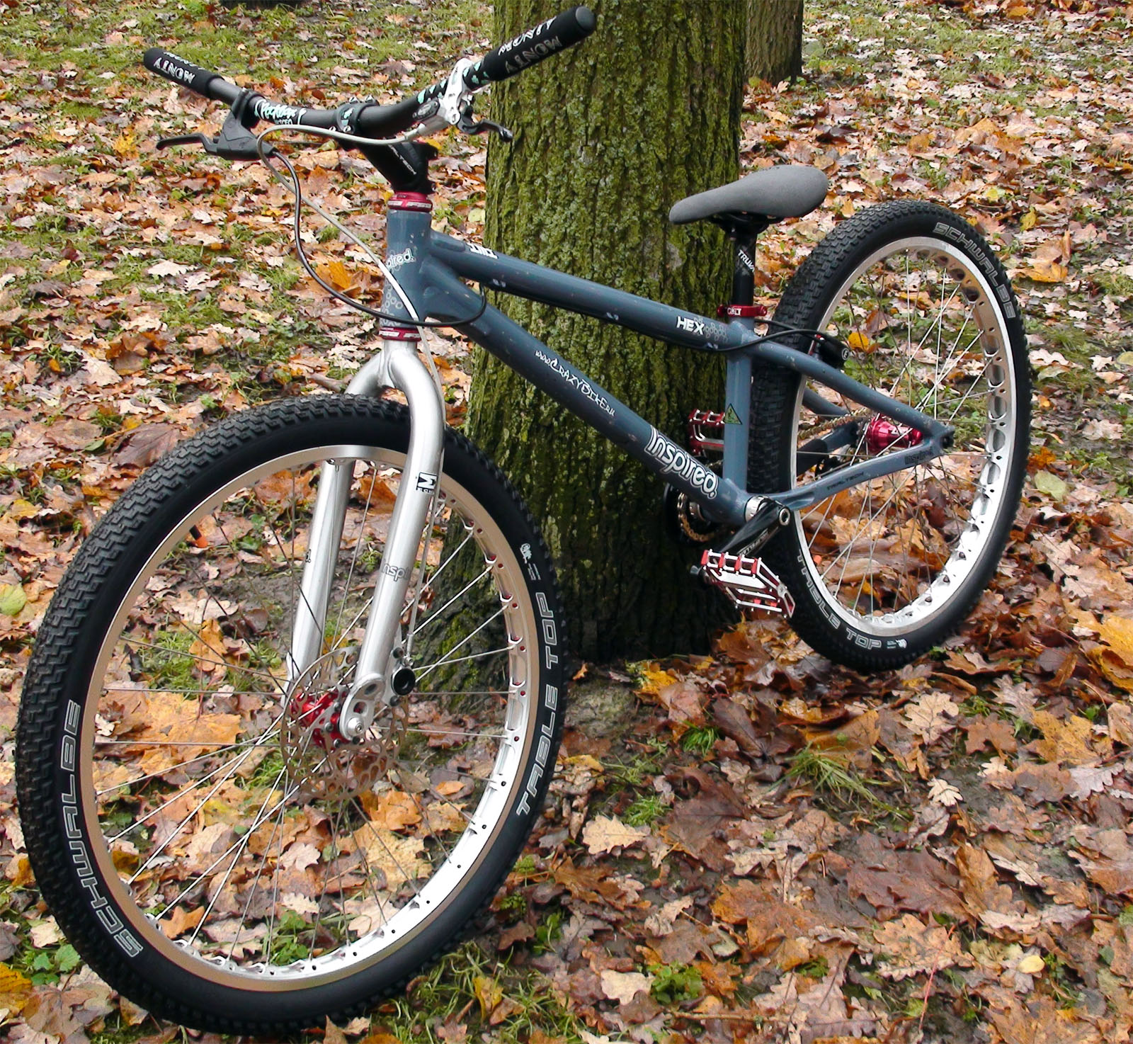

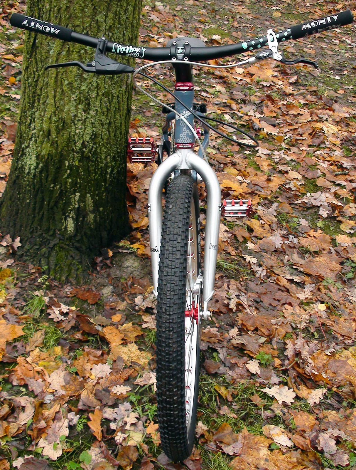

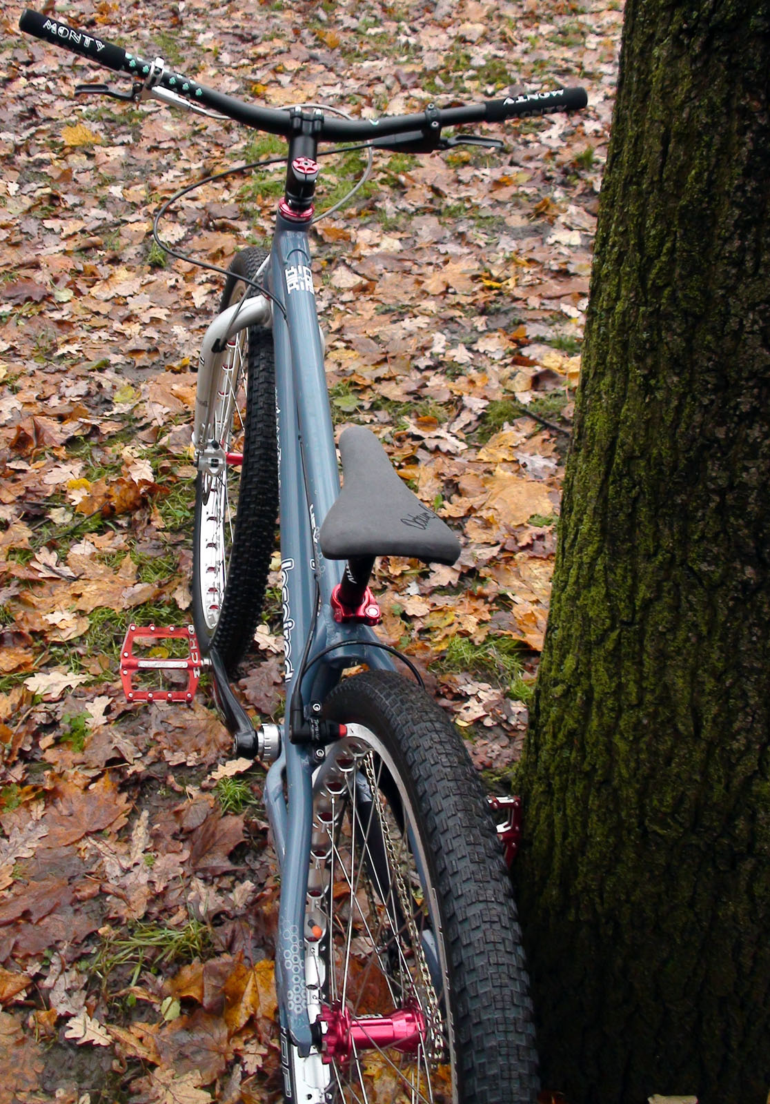

Под конец сезона собрал себе стрит-триал.
Выражаю благодарность: Kingbike.ru, Сrazybike.ru, Onlybikes.ru и лично -DESTROYe®- Владимиру за помощь.
Представляю, на ваш суд:
Комплит:
- Рама: Inspired HEX 26";
- Вилка: Echo Urban;
Переднее колесо:
- Обод: Echo SL 26";
- Втулка: Because Disc;
- Спицы, шайбы и ниппеля: Echo Tr;
- Ободная лента: Viz;
- Камера:
Maxxis;
- Покрышка:
Schwalbe Table Top 26x2.25;
Заднее колесо:
- Втулка:
Colt Noris Trial (холостой ход 3,4*, 4 прома, вес 322г);
- Камера:
Maxxis;
- Покрышка:
Передний тормоз:
- Hope Mono Trial, старого образца;
Задний тормоз:
- Magura HS11 2011 Trials Edition;
- Крепление: Tensile;
Привод:
- Педали: Echo Urban;
- Шатуны, рокринг: Truvativ Holzfeller Trials;
- Каретка:
Truvativ Howitzer BB Team;
- Цепь: KMC-710;
- Задняя звезда:
Chris King 18T (в планах поставить 2 звезду на 14Т);
- Натяжитель цепи: Neon (2 ролика);
Управление:
- Рулевая колонка:
FSA Orbit MX;
- Вынос:
Trialtech Race High Rise 90мм/35;
- Руль: Rockman riser black 2012;
- Грипсы: Monty kamel foam;
- Седло: Octane One Rocker;
- Подседельный штырь: Truvativ Holzfeller Double Сlamp;
- Подседельный зажим: Colt Bikes;

Почему 26" выбрал?

До этого был сток, 26 более привычно. Ну и просто нравится 26 колеса.

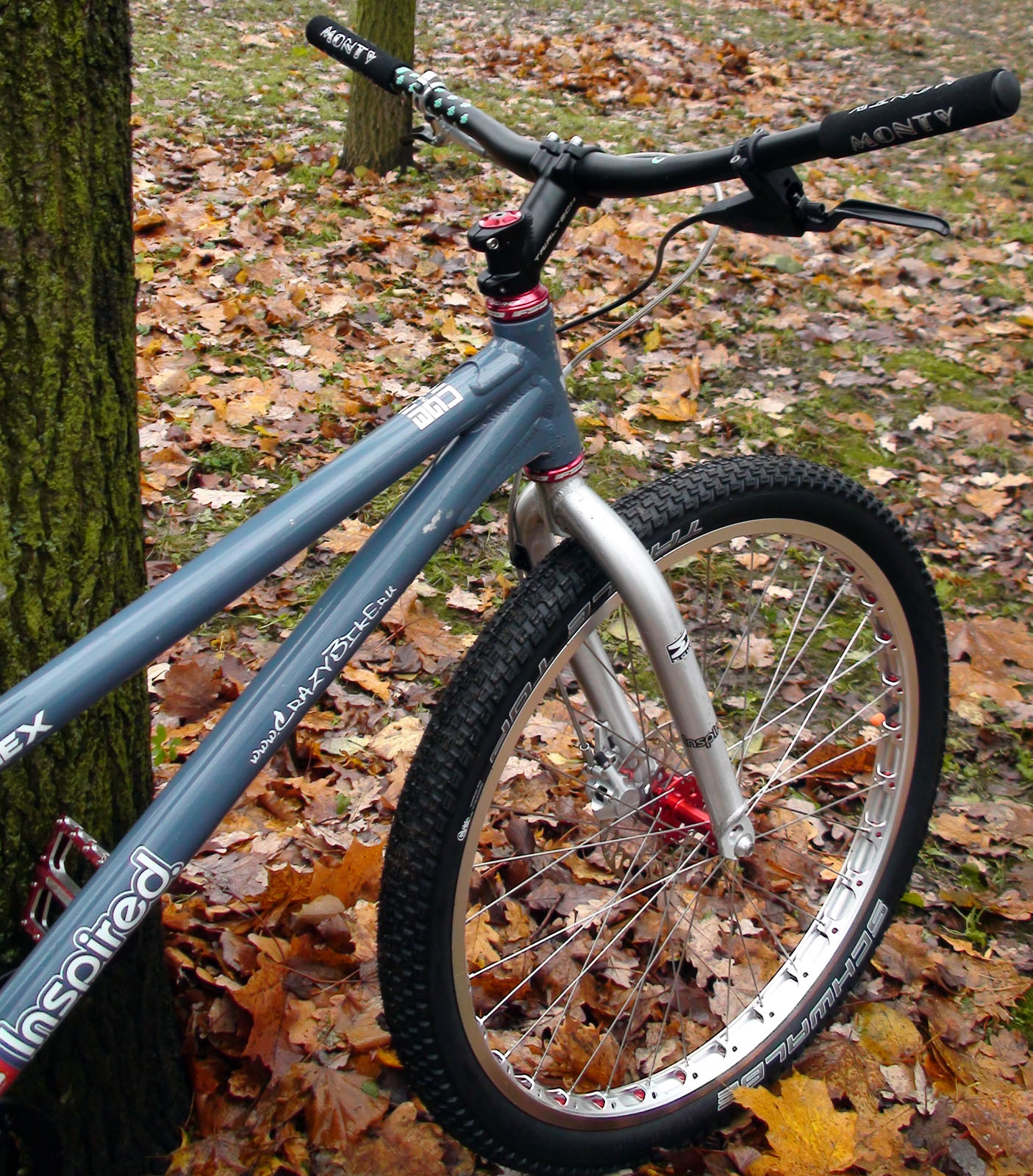

Очень хорошо!
Только вот руль вообще не в кассу этот сюда. У него подъем никак не подходит для этого велосипеда.

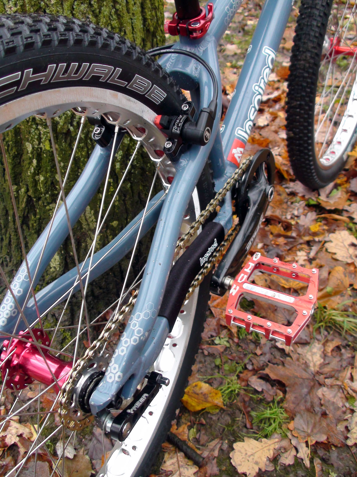

Я вижу гринд на заднем колесе? Под эти колодки зря...

На счет руля долго думал...
А гринд сделан лайтовый и не зря, сперва попробовал без него, я даже в трекстенд не встал - пожимались тормоза ужас.

Да, руль вообще не в кассу. А в остальном норм. Интересно, как втулочка себя покажет. Для стрита, наверное, сойдёт. Видел её в чиллене.

Про втулку Colt trials - у этой втулки ось ломается, она там алюминиевая. Готовься заказывать стальную у токаря...
