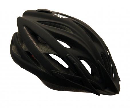

Всем приветы, как покрасить котелок понятно, но чем покрасить МТВ? На сколько я эксперементировал обыная краска начинает разъедать пенопласт, что можете посоветовать? Без троллинга, абсолютно серьёзно. Желательно с нормальным описанием действий.
Что есть и цель...

нужно как то отодрать пластик и только его покрасить

пластик там ну очень тонкий, думал об этом... а как на счёт краски, которая не убивает пенопласт, она реальна? вообще будет такая краска держаться? да и любая краска она будет держаться или проще чёрной изолентой обклеить?

По идее тебе нужна акриловая краска в баллоне. Поищи в сети про нее подробнее. Если не ошибаюсь, у меня ничего не разъела. А в обычной краске - спрее растворитель есть, он и плавит пенопласт.

у меня краска из баллона тоже скушала пенопласт. не знаю, акриловя была они или нет.
ну а по теме: я бы скотчем заклеил пенопласт и покрасил бы только пластик, что сверху.

Может не мучиться а наклеить винил например?

если ты его полностью покрасишь это уродство будет. кто то тут выкладывал шлемак затянутый винилом под карбон, найди его, узнай технологию и затяни

Да какая там технология. Руки, фен, кредитка грубо говоря.
Непрочитано 26.12.2012, 14:38   # 11
100% заклеить все прорези с пенопластом, аккуратно, долго, нудно, и покрасить. о чем тут думать.

технология обклейкой винилом? чё упали чтоль. покупаешь винил какой хочешь, вырезаешь под размер, фен и руки и всё. Нагреваешь, тянешь, лепишь. я что только винилом уже не обтягивал.

а почитать? поискать не? на машинах наклеен годами и ниче, если фиговый то рассыхается и может на загибах потрескаться, но на на шлеме ты его максимум обдерешь если приложишься головой. у меня мыши обтянуты им и много чего еще и все живое, потому что норм пленка и норм клеил

Бумажный скотч, бл*дь. Обклеишь, обрежешь.. Будет ровная и красивая прокраска. Только нормальный баллон купи а-ля Montana Black.
