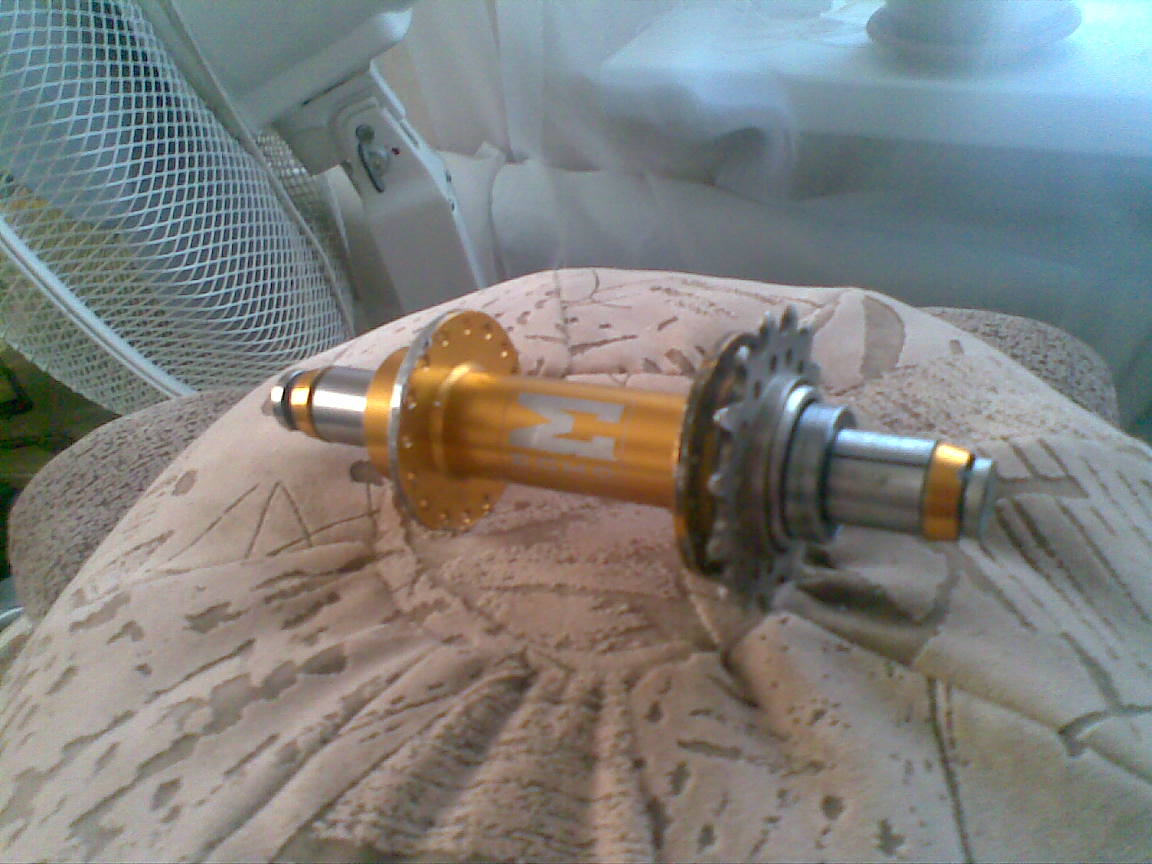

а так как снять? колесо было жёстко сложено, спицы порвались, заспицевать уже возможности нет ибо спицы через звезду не вставить. и в тиски втулку зажимали и с цепью колдовали, что только не делали, хочется чтобы втулка живая осталась. может заспицевать одну сторону, спилить балгаркой звезду сделать под ключ, и снять, пойду попробую (2 года в ящике лежала, сейчас вспомнил увидив тему и решил тоже снять)

По гайду тарти вышло вот что)

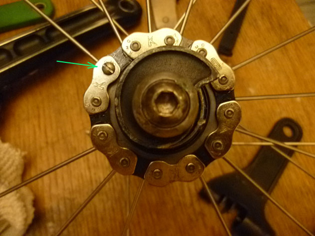

а как кусок цепи одевать?так что ли? и когда ключом зажмешь ,верхушки зубьев не пострадают?

это надо в гараж ехать или на работу .дома обычно тиски поменьше.а они цепь не удержат.проверено.при вращении колеса сначала стол вместе с колесом поворач ивается а потом цепь выскальзывает из тисков.вот газовым ключом не пробовал.вот и спрашиваю как им цепь зажимать?не думаю что газовый ключ сильнее тисков если им так же зажимать как тисками..
